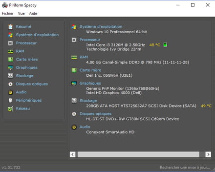

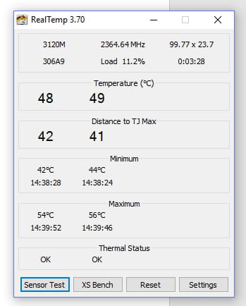

    Installe "Real Temp" ou "Coretemp" pour Monitorer la température de l'ordinateur.
    Voir à combien monte la température de l'ordinateur lors de son utilisation. Celle-ci ne doit pas dépasser les 60 degrés Celsius. Si possible joindre au message une capture d'écran du logiciel.

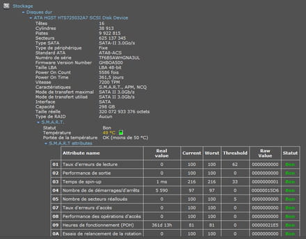

    Vérifie déjà le disque dur : Comment vérifier la santé du disque dur
    Par exemple avec CrystalDiskInfo.

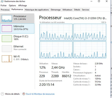

    tu peux donner une capture d'écran du gestionnaire de tâches trié par utilisation CPU ?

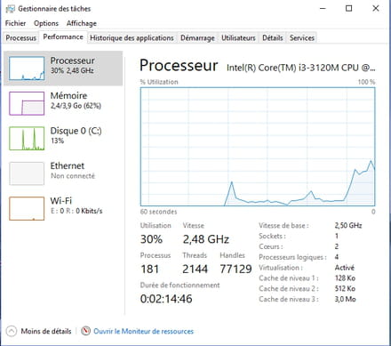

        ça va tjrs bien côté CPU ?

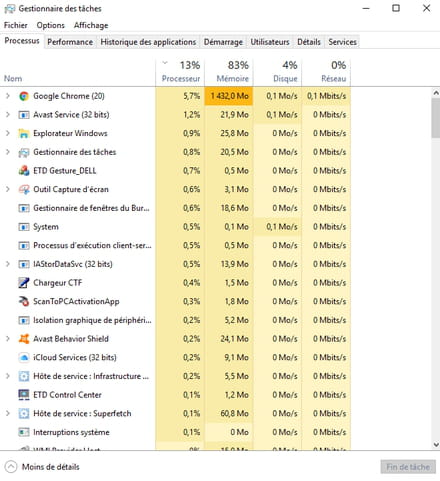

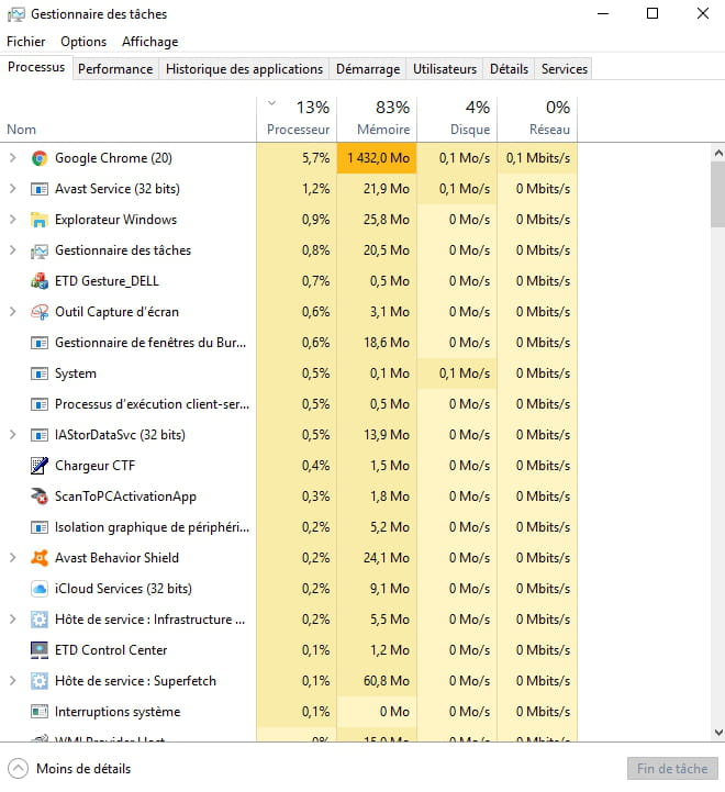

  8. westier Messages postés 13 Statut Membre
    c'est à dire ?
    voilà ce que j'ai :
    1. Malekal_morte- Messages postés 178136 Date d'inscription   Statut Modérateur, Contributeur sécurité Dernière intervention   24 712
      il faut regarder par processus et trier par la colonne CPU pour voir qui bouffe le plus.
      Mais bon 30% vu la config, ça semble correct.
      1. westier Messages postés 13 Statut Membre > Malekal_morte- Messages postés 178136 Date d'inscription   Statut Modérateur, Contributeur sécurité Dernière intervention
        désole mais quelle est la manip' à faire pour trier par la colonne CPU ? merci
      2. Malekal_morte- Messages postés 178136 Date d'inscription   Statut Modérateur, Contributeur sécurité Dernière intervention   24 712 > westier Messages postés 13 Statut Membre
        onglet processus et tu clics sur la colonne CPU.

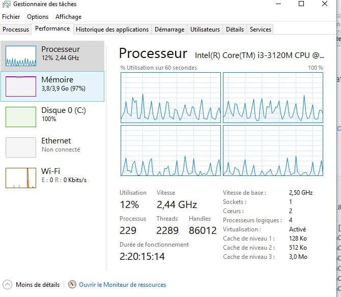

  9. westier Messages postés 13 Statut Membre
    ok voilà ce que j'ai :
      ok,
      Désinstalle Avast!, Windows Defender va prendre le relai, il est plus léger.
      Suis le paragraphe Limiter_les_impacts_des_sites_WEB de la page Comment accélérer Google Chrome
      Installe uBlock et The Great Suspender
      Vois comment ça tourne.
