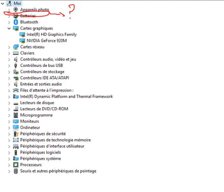

quand tu as eu le soucis (dans ton 1er message), tu as voulu installer quel pilote?
poste 1 capture d'écran de ton gestionnaire de périphériques
https://www.commentcamarche.net/infos/25913-ccm-inserer-une-image-dans-une-discussion/
re
ok, regarde aussi ce que tu as dans "carte graphique" et poste 1 capture d'écran
PS: j'ai vu ce message après t'avoir répondu....
dernière chose avant de redemander, j'avais désactiver l'installation automatique des pilotes, c'est important ? il faut que je le réactive ?
je pense qu'il est préférable de le réactiver, tu peux avoir des MAJ via Windows Update pour les périphériques
Carte graphique:
et d'accord, j'ai réactivé pour l'installation des MAJ auto

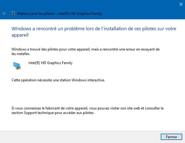

Est-ce normal qu'il dise que le contrôleur vidéo soit à jour ?
je ne pense pas, vu que tu as 1 alerte dans le gestionnaire de périphériques...
regarde cette page pour ton problème >> https://lecrabeinfo.net/mettre-jour-drivers-carte-graphique-intel-hd-graphics-erreur-fabricant-constructeur-windows.html
dit moi ce que ça donne
merci
re
la manipulation est la même pour le contrôleur vidéo, la page c'est juste pour l'exemple de procédure
PS: avant la manipulation, essaye ce pilote du site Asus pour ton pc
http://dlcdnet.asus.com/pub/ASUS/nb/DriversForWin10/VGA/VGA_Intel_Skylake_Win10_64_VER1018154281.zip
si la détection ne fonctionne pas avec le site Intel, tu pourras testé avec Drivers Cloud >> https://www.driverscloud.com/fr/demarrer
PS: installe l'agent correspondant à ton pc (64 bits)
si tu as des questions...
