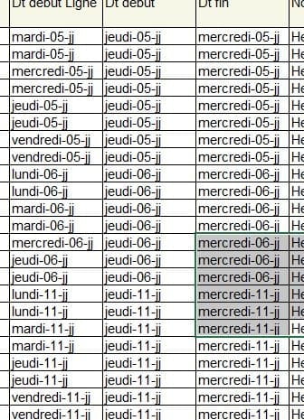

Je fais de l'exportation de données de Oracle 11g vers excel depuis longtemps, mais depuis environ deux semaines, les dates s'affichent de façon vraiment spécial. J'ai exécuter l'exportation à partir d'un autre poste de travail et elles s'affichent correctement. De plus, l'affichage de la date est la même peu importe le rapport utilisé dans Oracle.
Voici un image de l'affichage à l'écran

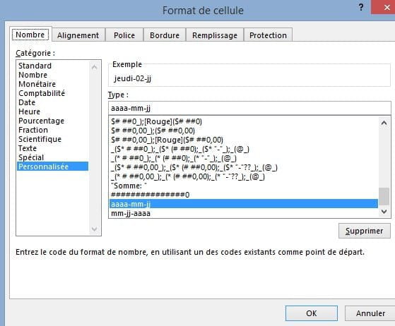

Voici une image du format de cellule.
Pourtant, la barre de formule indique bien une date et lorsque je fais l'insertion d'un tableau croisé dynamique, les dates des champs s'affichent correctement.
J'ai procédé à la suppression du format personnalisée indiqué et les cellules se transforment en format standard.

    Le format de cellule que tu affiches ne correspond apparemment pas à celui de la feuille : où est l'année et le reste.
    Sans doute que tes "jj" ne sont en fait pas ce que l'on voit mes des caractères incompatibles dans une date.
    1. Je suis d'accord avec toi, cependant je ne comprend pas pourquoi le système choisi un format de cellule personnalisée alors que les données correspondent à un format de date.
      J'ai remarqué une autre chose hier soir. Le système Oracle exporte les données en format .xls. Le format des dates s'affiche correctement si je n'exécute pas l'activation du contenu.
      Lors de l'activation du contenu, les dates s'affichent alors tel qu'indiqué auparavant et par la suite, si j'exporte d'autres rapports, il ne me demande plus d'activer ou non le contenu, alors mes dates s'affichent automatiquement (Vendredi-02-jj)
        parce que le format personnalisé est prioritaire et avec juste raison car si je personnalise le format, je veux que le logiciel en tienne compte !
        tu devrais regarder où tu as mis ce format erroné et le rectifier.

        Je voudrais réellement y accéder mais je ne sais comment.
        Tu sélectionnes la plage où le format est erroné et clic droit "format de cellule".
        il va t'afficher ton format qu'il te suffit de rectifier.
