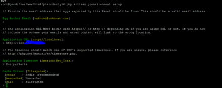

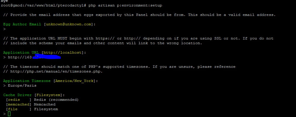

J'essaye désespérément d'installer Pterodactyl pannel, mais je bloque à cette commande :
php artisan p:environment:setup
Je commence à le configurer mais quand j'arrive là je suis perdu (voir image). Merci d'avance à ceux qui m'aideront :D. (Lien vers la documentation).
    À moins que tu n'aies installé redis ou memcached et que tu souhaites utiliser l'un des deux, la réponse à ta question est "filesystem".
    Bonne chance

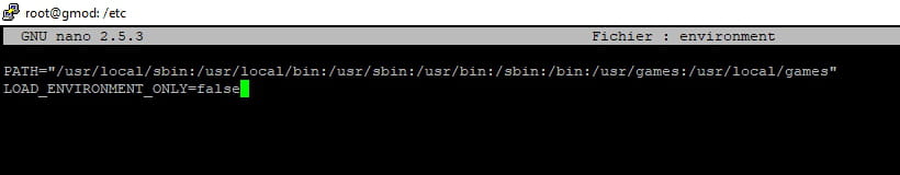

    1. Bonjour, merci pour votre réponse :D j'ai enfin réussi à l'installer mais maintenant j'ai ce message d'erreur dans le panel Votre Panel est actuellement configuré pour lire les paramètres de l'environnement uniquement. Vous aurez besoin de définir
      LOAD_ENVIRONMENT_ONLY=false
      dans votre fichier d'environnement afin de charger les paramètres de façon dynamique. je suis aller dans
      /etc/environment
      j'ai que ça dedans
      PATH="/usr/local/sbin:/usr/local/bin:/usr/sbin:/usr/bin:/sbin:/bin:/usr/games:/usr/local/games"
      Merci d'avance
    2. Contributeur
      @team-offSalut,
      Il te suffit de rajouter la ligne
      à la suite dans ton fichier.
  2. Le message d'erreur est toujours présent
      Peut-être faut-il relancer le serveur pour que les paramètres soient bien pris en compte.
    2. J'ai carrément fait un reboot du serveur ça n'a rien fais :(
    3. Contributeur
      @team-offOups, je n'avais pas fait attention au fichier auquel tu faisais référence (/etc/environment).
      Je ne pense pas que ce soit dans celui-ci qu'il faille ajouter/modifier la directive citée dans le message d'erreur ;-(
      J'ai trouvé cette page qui y fait allusion, mais je n'arrive pas à déterminer où se situe le fichier qu'il faut modifier ;-(
    4. @UnGnUJ'ai vus ton lien il indique le nom du fichier mes pas l'emplacement oui :( je vais fouiller un peux
