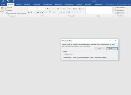

Bonjour à tous,
Mon père a créé un document qui fait presque 200 pages, il est très important ! Et depuis hier, ce message s'affiche :
Impossible de le récupérer, j'ai déjà cherché des solutions sur internet comme : Fichier > ouvrir > ouvrir et réparer, mais cela ne fonctionne pas. J'ai aussi trouvé la solution "Récupérer tout type de document texte" (difficile à trouver pour Office 2016) mais cela ne fonctionne pas non plus. Beaucoup de solutions sur internet ne sont possibles que pour les anciens Word (2003, 2013...) mais j'en ai trouvé aucunes sur la suite Office 2016. Pouvez-vous nous aider ?
Merci d'avance.

    C'est une corruption de l'xml... Il faut commencer par extraire la partie xml du fichier et rétablir les sauts de ligne. Puis tenter simplement de réouvrir le fichier pour savoir plus précisément à quel endroit se trouve la corruption. Ensuite, eh bien... il faut mettre les mains dans le cambouis...
    Mais si on ne s'y connait pas, ce n'est pas facile. (et même si on connaît, pas si simple non plus).

    Ton fichier est très corrompu. Et il est tellement gros qu'il a fallu que je bidouille pour pouvoir simplement ouvrir le xml avec un éditeur.
    Je n'ai pu récupérer qu'une petite partie de texte et toutes les images.
    Je suppose que tu as les images. Si tu veux que je te les envoie, dis-moi. Pour l'instant je ne te donne que la petite partie du texte.
    A titre d'info, on ne devrait jamais avoir un fichier aussi gros, c'est la principle source de corruption. D'autre part, n'insérer des images avec habillage que lorsque c'est strictement nécessaire. Je le répète tout le temps, mais vraiment trop d'images avec habillage finit toujours par poser problème, hormis le fait, déjà, que c'est difficile à gérer.
    Et puis, ON FAIT DES SAUVEGARDES !... ça aussi on le répète tout le temps...
