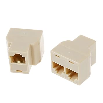

Afin d'avoir internet sur deux postes éloignés du routeur j'ai acheté un doubleur de câble Rj45 que j'ai branché sur le long câble Rj45 (qui passe à travers plusieurs murs) pour y connecter les 2 câbles Rj45 qui vont aux 2 ordinateurs. Bon ça ne fonctionne pas...
Alors, ensuite j'ai acheté un 2ème doubleur Rj45 pour y brancher 2 câbles Rj45 (courts) depuis le routeur et le connecter au long câble rj45 :

      Pour connecter les 2 câbles qui viennent du routeur et les 2 câbles qui vont aux ordinateurs au long câble qui relie le tout, j'ai utilisé des doubleurs comme ceux ci :
      https://images-na.ssl-images-amazon.com/images/I/51fruqd0XxL._SY355_.jpg
      On me dit qu'ils sont passifs, est-ce que le problème viendrait de là?
      Parce que ça ne fonctionne toujours pas.
      Merci à tous
  2. brupala Messages postés 111178 Date d'inscription   Statut Membre Dernière intervention   14 458
    Supprimé tes doubleurs et rajouté un petit switch côté des pc, ça vaudra beaucoup mieux.
    Les doubleurs ne sont pas tous faits pour ethernet, certains ne fonctionnent que pour le téléphone.
