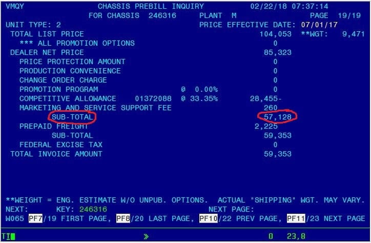

Je lance une perche a qqu'un qui vouldrais bien m'aidé 5-10 min a me dire a quoi devrais ressembler la macro pour copier le 1er montant en sous-total... ce montant n'étant pas toujours a la meme hauteur dans page cela complique les choses pour moi qui a fait de la programation il y plus de 20 ans.
Ici c'est ma commande que j'ai fait quand le sous total est toujours sur la meme ligne ca va bien.
Et voici le genre de documents avec lequel je travail(c'est pas excel)
Sub copiersoustotal()
With Session
.SetSelectionStartPos 13, 57
.ExtendSelectionRect 13, 63
.CopySelection
End With
End Sub

Contributeurbonsoir, suggestion:
Sub copiersoustotal() ' dim i as integer, nlig as integer nlig=0 With Session for i = 5 to 22 'on cherche sur les lignes de 5 à 22 if .GetDisplayText(i,11,9)="SUB-TOTAL" then 'si sub-total est présent à partir de la colonne 11 nlig=i exit for end if next i if nlig >0 then .SetSelectionStartPos nlig, 57 .ExtendSelectionRect nlig, 63 .CopySelection end if End With End Sub
