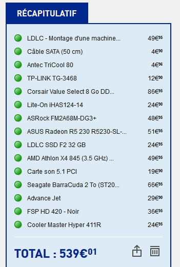

Bonjour à tous.
J'envisage dans les semaines à venir de remplacer mon pc actuel qui approche de sa 12ème année.
J'ai parcouru plusieurs sites pour une configuration, et je me suis fixé sur celle-ci:
J'aurais aimé savoir si elle vous semble fiable.
Mon utilisation, 50% de vidéos en stream, 30% de bureautique et 20% de jeux (pas de récents, je suis plus dans le rétro, 1995-2010 on va dire)
Ensuite, ici on ne me propose que le W10, que je n'aime absolument pas, en sachant aussi que j'ai tjs un W7 pro 64bits dans sa boite que je compte bien utiliser ici, mais est-ce compatible?
N'hésitez pas à commenter / suggérer des modifications si besoin est.
En vous remerciant.

    Ne prends pas un SSD de 32 Go ça ne va pas le faire et tu vas vite t'en apercevoir.
    Prends en un de 128 Go minimum même si tu mets un disque dur en supplément pour la sauvegarde des données personnelles.
    Pour les très vieux jeux ils ne fonctionnent plus sous Windows 10 donc comme tu as toujours une licence Windows 7 (boite) ça peut passer.
    1. Aries84 Messages postés 298 Statut Membre 17
      Merci de ta réponse.
      Tu pourrais être plus explicite au sujet de ce SSD?
    2. Papounet17000 Messages postés 26460 Date d'inscription   Statut Membre Dernière intervention   9 895 > Aries84 Messages postés 298 Statut Membre
      Quand Windows sera installé sur le SSD de 32 Go il y aura en plus toutes les mises à jour qui vont se télécharger et s'installer.
      Il ne te restera plus de place pour mettre autre chose comme les logiciels de bureautique par exemple.
      Beaucoup ont ce souci avec des PC portable qui ont la même configuration.
    3. Aries84 Messages postés 298 Statut Membre 17
      Oh ce n'est pas un problème.
      Mon pc actuel n'a pas de SSD du tout, et je vis bien sans.
      Quand aux mises à jour, je n'en fais jamais donc il n'y aura pas de problème de place.
      Je peux même le retirer ce SSD.
      A moins que tu me dises que c'est vraiment vital ou intéressant.
    4. jumulka Messages postés 12090 Date d'inscription   Statut Membre Dernière intervention   4 619
      si tu peux prend une gt1030 ce sera mieux
    5. slacker Messages postés 585 Statut Membre 53 > jumulka Messages postés 12090 Date d'inscription   Statut Membre Dernière intervention
      Autant prendre un 2200G
  2. Djo La Force Messages postés 22035 Statut Contributeur 1 839
    Salut
    La carte son ne sert pas vraiment, celle intégrée sera très bien.
    Et tu es loin de la config pour stream...
      Il y a une carte son intégrée?
      Je n'avais pas remarqué, c'est précisé où?
    2. Aries84 Messages postés 298 Statut Membre 17
      Ah oui, j'ai vu, c'est une connerie de ma part :)
      Je subodore donc que la carte réseau je peux la retirer aussi, puisqu'il y en a une intégrée.
    3. Djo La Force Messages postés 22035 Statut Contributeur 1 839
      Bah oui aussi ;-)
      Ca fait plus de dix ans que c'est de série sur les carte-mère maintenant.
    4. Aries84 Messages postés 298 Statut Membre 17
      Comme je tourne sur une vieille config, ce n'est pas le cas ^^
      Mais merci.
