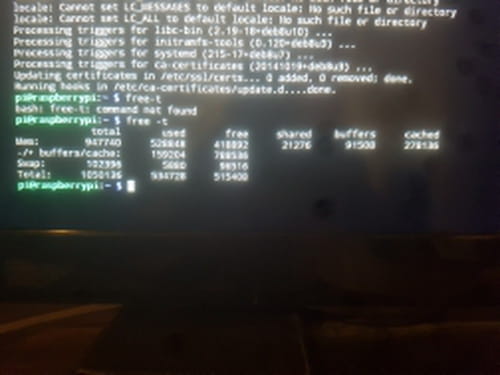

  3. <IMG1
    1. La ram n'est pas saturée ..
      94.. de dispo et 53 ... d'utiliser, je n'arrive pas a voir précisement mais il reste de la ram dipo sur .. Donc ca viens pas de la ..
      Tu regarde tes streams en 1080P ou moin ? car le raspberry a pas de carte graphique propre, il utilise donc les ressources processeur pour faire des calcul, et la le raspberry peut commencer à avoir du mal.. vue qu'il na pas un processeur Hyper puissant..
