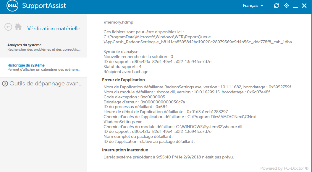

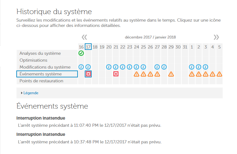

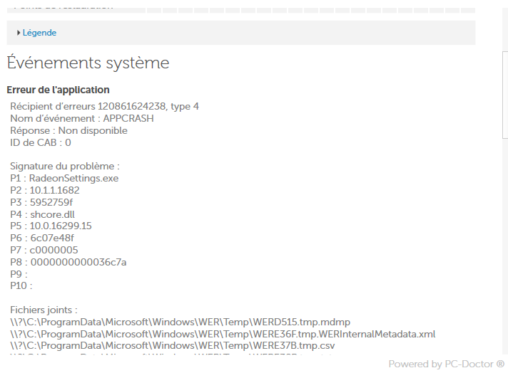

                5. J'ai fait une découverte. Le logiciel de Dell m'affiche les erreurs PC.
                  J'ai pas réussi à copier coller sans faire de screen et les détails sont longs, mais voici ce qui revient (carte graphique on dirait) :
                  https://www.zupimages.net/up/18/07/d5aw.bmp
                  https://www.zupimages.net/up/18/07/nlsv.bmp
                  https://www.zupimages.net/up/18/07/gom0.bmp

                  Aujourd'hui Mercredi 21 février 2018, je pars du PC pendant plus de 10 minutes.. Comme d'habitude, l'écran se met en veille au bout de quelques minutes.. Je reviens devant le PC, à 21h45, écran bleu de démarrage comme les autres fois précédentes. Les désinstallations n'ont pas réglé le problème.
                  Je n'ai pas encore mis les drivers à jour ou installé la màj bios (oui j'ai peur, je veux d'abord mettre mes données sur mon disque dur externe).
                  Tiens, il y a eu visiblement une mise à jour à 21h37
                  Et "L'arrêt système précédant à 9:00:26 PM le 2/21/2018 n'était pas prévu."
