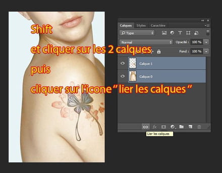

bonsoir kabakak. je n'arrive pas
merci pour la petite démonstrations .
j'ai asseye de faire comme toi ? je suis nulle voila sur mon personnage avatar j'ai mis un tatouage au bras gauche un tatouage sur le bras droit un tatouage sur la jambe droite et la jambe droite un tatouage .
shift = contrôle il faut que je clique sur les 4 calques +le calque 0?.
après cliquer sur l'icone lier les calques j'ai du mal a comprendre peux tu me refaire un petit tuto .
ici personne peu m'aider .
merci a toi @+
comment supprimer tous les déformations manipulations des calques et revenir au point de départ.
Juste mettre les calques à la corbeille. Si les tatouages, ou les yeux ou autres ne suivent pas, c'est que ces modifications sont sur des calques distincts.
Tu mets donc juste ces calques à la corbeille et tu conserves l'image de fonds qui doit être ton image de départ. -

merci de m'aider j'ai reussi @+
