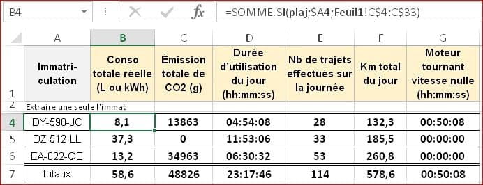

J'ai un document dans lequel j'ai 2 onglets:
Feuil 1: Mes donnes
Calcul: ce a quoi je veux arriver.
Je souhaite sur la feuille Calcul, dans la premiere colonne recuperer une seule fois la donnée qui est dans ma colonne B de la feuil1.
Les mettre à la suite et faire une somme en fonction de la données trouvée, des differentes colonnes.
Je vous joins un fichier qui j'espere vous eclairera mieux.
Merci.
  1. Raymond PENTIER Messages postés 58227 Date d'inscription   Statut Contributeur Dernière intervention   17 490
    En définissant le nom "plaj" pour la plage Feuil1!B4:H33 on place en calcul!B4 la formule =SOMME.SI(plaj;$A4;Feuil1!C$4:C$33) à recopier jusqu'en G6.
  2. Raymond PENTIER Messages postés 58227 Date d'inscription   Statut Contributeur Dernière intervention   17 490
    Tes durées en colonnes E et H ont été mal saisies et sont au format Standard, au lieu d'être en format Heure ; elles donnent donc un total nul ! Après correction, tu obtiens :

      Comment afficher automatiquement les numéro immat dans la seconde feuille sans récupérer les doublons?
    3. Raymond PENTIER Messages postés 58227 Date d'inscription   Statut Contributeur Dernière intervention   17 490
      Sélectionner B4:B33 ; faire Copier-Coller dans Calcul!A4
      Immédiatement, faire DONNÉES/Outils de données/Supprimer les doublons
      Cocher "
      Continuer avec la sélection en cours
      Cliquer sur [Supprimer les doublons]
      Dans la fenêtre de dialogue qui s'ouvre, cliquer sur [OK]
      Un message s'affiche "27 valeurs en double trouvées et supprimées. Il reste 3 valeurs uniques." ; cliquer sur [OK].
