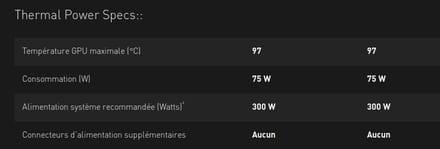

Voir sur le site de Nvidia, "Spécifications complètes" en presque bas de page ici : https://www.nvidia.be/graphics-cards/geforce/pascal/gtx-1050/
On est loin des 500W dont tu parles, quand même. Surtout que ces cartes là, ne consomment pas plus de 75W et le processeur doit en tirer 50-60W à tout casser, vu qu'il n'est pas K. On fait donc à peine 150W en pleine charge, une alimentation de 300-350W étant capable de fournir entre 280W et 330W, si elle est 80Plus... ;-)
