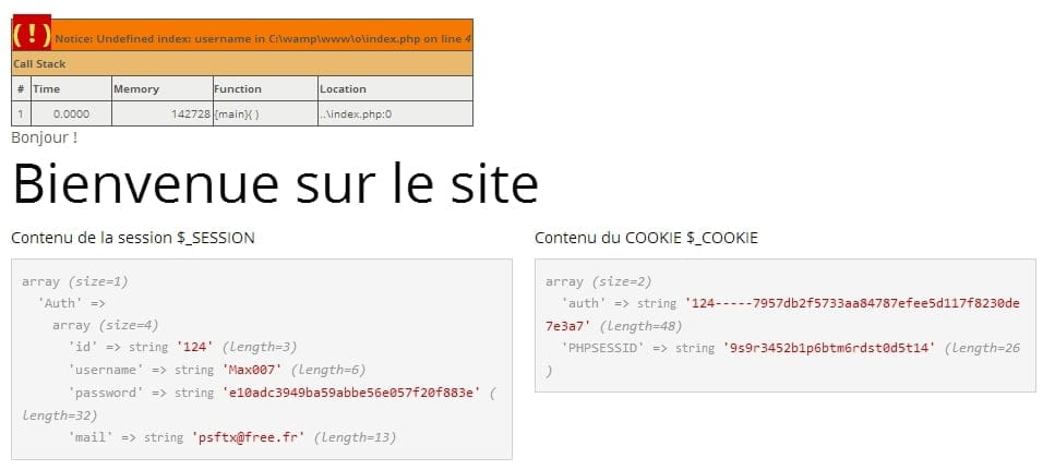

  2. Max747 Messages postés 264 Statut Membre
    Je pensais avoir trouvé l'ID se trouvant dans le cookie, mais en fait je crois que je me suis trompé.
    J'ai trouvé une solution toute simple.Mais c'était trop facile pour fonctionner.
    La voici pour trouver l'utilisateur (username) dans le cookie:
    <?php
    require 'conf.php';
    require 'header.php';
    echo 'Bonjour ' . htmlspecialchars($_COOKIE["username"]) . '!';
    <h1>Bienvenue sur le site</h1>
    <?php require 'footer.php';
    Pareil avec l' id.
    Et voici le message d'erreur retourné:
    Le problème se produit lorsque j'ouvre le navigateur après l'avoir fermé.
    Sinon les SESSIONs fonctionnent tant que le navigateur est ouvert bien entendu.
    D'où l'inutilité des cookies dans ce cas.

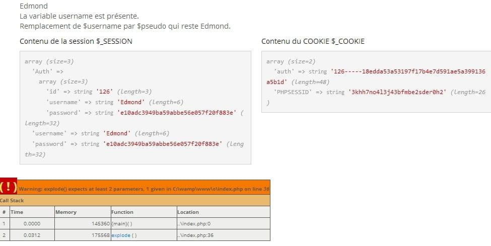

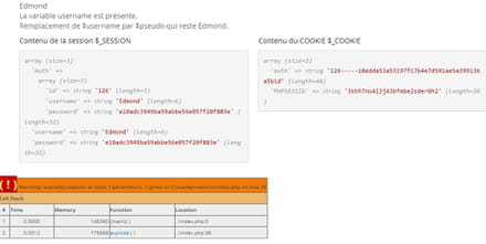

  3. Max747 Messages postés 264 Statut Membre
    Ok. J'avais omis de modifié la fonction "query".
    C'est fait désormais.
    Ensuite j'ai réalisé cette requête dans le fichier index.php:
    <?php
    require 'conf.php';
    require 'connexion.php';
    $username = $_SESSION['username'];
    //Voir présence d'username:
    echo $username;
    echo "</br>";
    if (isset ($username)){
    	echo "La variable username est présente.";
    }else{
    	echo "La variable username est absente.";
    echo "</br>";
    $errMsg = NULL;
    //préparation de la requête et de ses variables
    $sql = "SELECT username FROM users WHERE id = :id";
    $datas = array( ':username' => $username);
    //traitement de la requete
    try{
      $user = $connection->prepare($sql);
      $user->execute($datas);
      $result = $user->fetch(PDO::FETCH_ASSOC); // on récupère la première ligne de résultat
    }catch(Exception $e){
      $errMsg[] = "Erreur dans la requete ".$sql . " => " . $e->getMessage();
      $error = true;
    Mais comme l'indique le message d'erreur que voici, la variable username est toujours absente lorsque je ferme le navigateur pour l'ouvrir ensuite.
    Sans doute n' ais je pas fait exactement ce que tu m'avais conseillé de faire?
    Dans ce cas, j'aurai besoin d'autres précisions plus détaillées, si tu veux bien, pour aboutir à l'utilisation et la mise en oeuvre des cookies.

    explode ($_COOKIE['auth']);
    Alors restons pour l'instant sur la question de l'ID et essayons d'avancer pas à pas si tu veux bien.
    D'abord la notice n'est pas assez explicative pour moi et sans doute pour beaucoup qui nous lisent ou qui nous lirons.
    http://php.net/manual/fr/function.explode.php
    Néanmoins je tente d'utiliser cette fonction explode qui si j'ai bien compris sert à scinder chaque variables du cookie.
    Voici donc la première ligne que j'ai écrit:
    Je ne pense pas que ce soit si mauvais que cela.
    Mais cela me retourne quand même le message que voici:
    Comment écrirais tu cela à ma place pour ne pas avoir ce message d'erreur.

    1. jordane45 Messages postés 30427 Date d'inscription   Statut Modérateur Dernière intervention   4 833
      Le message d'erreur... pourtant limpide... t'explique que tu as mal écrit la fonction explode et qu'il te manque un paramètre.... (un argument) lors de son appel dans ton code.
      Ensuite
      Hein ??? pas assez explicative ???
      Que ne comprends tu pas dans cette simple phrase
      Retourne un tableau de chaînes de caractères créées en découpant la chaîne du paramètre string en plusieurs morceaux suivant le paramètre delimiter.
      As tu au moins pris le temps de regarder les exemples qui y sont donnés ???
      // Exemple 1
      $pizza  = "piece1 piece2 piece3 piece4 piece5 piece6";
      $pieces = explode(" ", $pizza);
      echo $pieces[0]; // piece1
      echo $pieces[1]; // piece2
      Le tout ... mixé avec ma réponse précédente :
      Il te suffit donc de lire le contenu de 'auth' puis de spliter la chaine en utilisant le séparateur '-----'
      Alors pour traduire :
      "splitter" => explode
      "séparateur" => delimiter
      Pour finir.... tu ne tiens compte d'aucune de mes précédentes remarques concernant ton code....
      Tu ne réutilises pas ta fonction query ...
      Tu ne récupères toujours pas les variables AVANT de les utiliser
      Donc commence par mettre un peu de rigueur dans ton travail... tu verras que ça te rendra service (et à nous aussi lorsque tu viens nous demander de l'aide)

      Mais comme je ne suis pas (trop) méchant... je vais te donner le code tout fait (chose qu'on ne fait pas ici !!! )
      voila :
      // récupération PROPRE de ta variable COOKIE  AVANT de l'utiliser
      $auth = !empty($_COOKIE['auth']) ? $_COOKIE['auth'] : NULL;
      //explode :
      $a_auth = explode('-----',$auth);
      // on extrait l'ID
      $id =  !empty($a_auth) ? $a_auth[0] : NULL;
