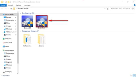

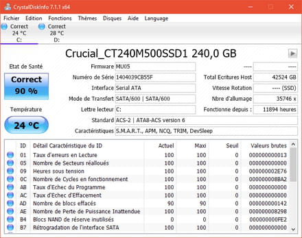

Si par hasard les disques sont vus dans la gestion des disques, utilises CrystalDiskInfo pour connaitre l'état de santé du disque dur.
Une fois celui-ci sur le bureau, il faut décompresser le fichier dans un dossier.
Une fois fait il faut cliquer sur le fichier DiskInfo64 pour le lancer si la version de Windows est bien en 64 bits sinon il faut cliquer sur DiskInfo32.
S'il y a écrit PRUDENCE ce n'est pas bon du tout.
