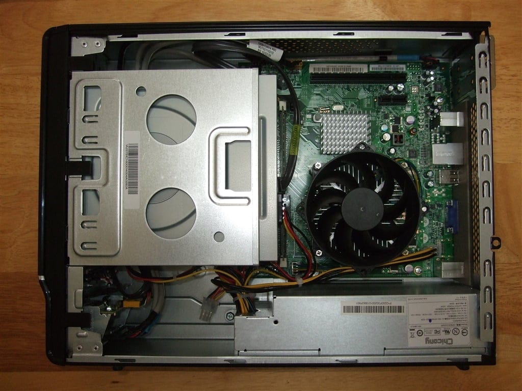

    Il te faudra changer l'alimentation aussi car sur ce genre de PC c'est le strict minimum qu'il y a dessus.
    Comme il n'y a pas de vraie carte graphique, l'alimentation ne sera pas assez puissante pour une carte graphique rajoutée.
    Il faut déjà l'ouvrir et regarder s'il y a un port PCI express à l'intérieur.

      Il y a bien un port PCI à l'intérieur et un câble d'alimentation disponible.
      Il ne semble pas possible de changer l'alimentation par faute de place.
      L'alimentation délivre 220 W, mais je n'ai pas les éléments nécessaires pour calculer la puissance disponible sur la sortie disponible.

      La puissance marquée est 220 w
    2. vieu bison boiteu Messages postés 44334 Date d'inscription   Statut Contributeur Dernière intervention   3 592
      une Chicony 220 W ??????
      si elle délivre 150 W réels , ce serait beau
      une GT 1030 consomme 35 W maxi.
      tout serait utilisé

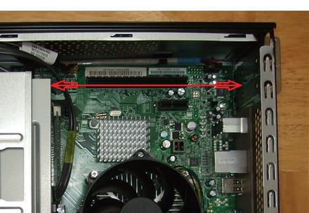

      tu as quelle longueur disponible ???
      il faudrait 18 cm mini.

      Je ne dispose que de 15 cm!

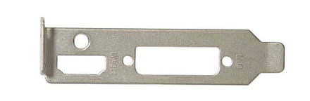

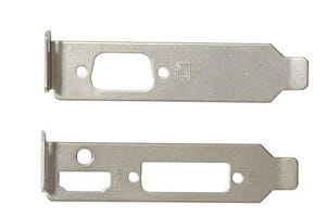

    la Sapphire Radeon HD 6450 n' a pas d' équerres Low Profil de livrées avec
    >>> Asus GeForce GT 730 - 2 Go (G-DDR5) <<< = 73,79€
    elle les a
    ou soit
    montage équerre = http://www.en1heure.com/test-hd5570-sapphire.php
    on les trouve sur LDLC
    https://www.ldlc.com/fiche/PB00220345.html = 2€99
    https://www.ldlc.com/fiche/PB00220344.html = 2€99

      tu n' oublieras pas les deux équerres
