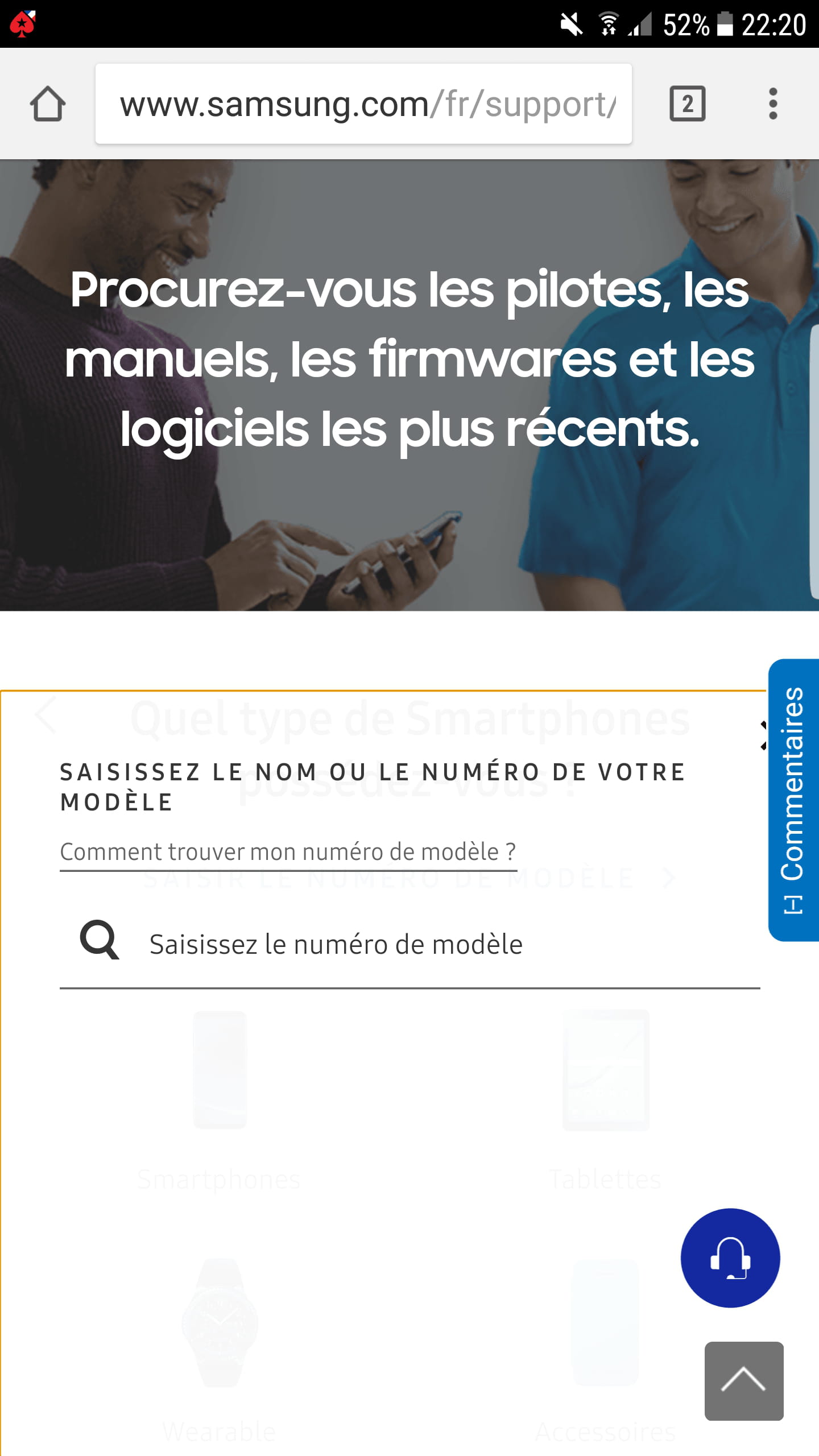

      1. Matta69 Messages postés 9 Statut Membre > luckydu43 Messages postés 4512 Date d'inscription   Statut Membre Dernière intervention
        Justement il y en a plusieurs, ça ne marche pas quand je mets ce numéro de modèle, ni l'IMEI, NI SN
    2. luckydu43 Messages postés 4512 Date d'inscription   Statut Membre Dernière intervention   1 182
      Euh... tu parles de quoi là ? Qu'est-ce qui te demande le numéro de modèle ?! o_O
      Fait une capture que j'y voie clair, parce que là c'est flou :-D
  3. Matta69 Messages postés 9 Statut Membre
    Tient
    1. luckydu43 Messages postés 4512 Date d'inscription   Statut Membre Dernière intervention   1 182
      Mon message ne s'est pas posté. Certainement à cause les liens du coup... bah recherche Google pour toi ;-)
      T'embêtes pas avec ça et relis ce que je t'ai dit plus haut.

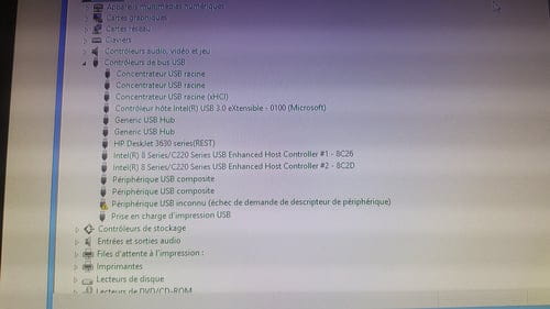

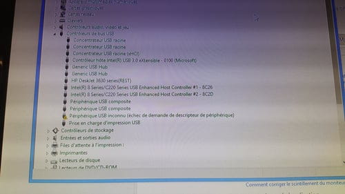

  4. Matta69 Messages postés 9 Statut Membre
    Mon gestionnaire de périphérique...
      J'avais une vague idée de ça quand tu m'en parlais, tkt ;-)
      Tes captures c'est après ou avant avoir fait ça :
      normalement l'utilitaire fourni par touslesdrivers ne t'affiche au final que les pilotes qui te sont utiles
      Au pire DriverBooster fonctionne très bien. Il faut juste veiller à le désinstaller une fois fini
      OK.
      Plan B
      Tu débranches ton tel du pc
      Tu désinstalle TOUS les pilotes relatifs à Samsung dans le gestionnaire de périphériques
      Tu reboot
      Tu vérifies bien que le service Windows Update soit bien démarré dans les services (services.msc)
      Tu branches ton tel
      Si ça marche toujours pas tu installes ce pilote (source ici)
      SI ça marche pas c'est qu'il y a un problème matériel
      Essaie de voir si le téléphone marche sur un autre ordinateur...
