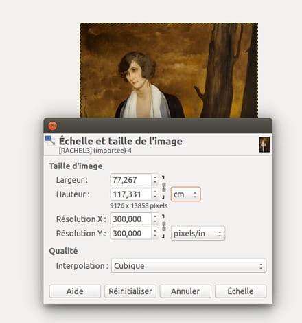

    Au départ il faut partir d'images de bonne qualité sinon tu n'auras rien.
    Tu refais la taille de ton image cm par cm (il ne faut pas agrandir par pixels) après avoir supprime la fonction de réétalonnage ou ré-étalonnage ou encore rééchantillonnage...
    Tu mets par exemple ton image à 300px, tu vas dans la mise à dimension, tu décoches le rééchantillonnage et ensuite cm par cm tu agrandis ton image: l'image ne sera pas plus grande en pixels mais elle sera plus grande en cm. Je peux te garantir que ça marche si ton image de départ est de bonne qualité. La semaine dernière j'ai de cette façon gonflé une image jusqu'à la dimension nécessaire de 117cm de hauteur sans dégradation notable: https://www.cjoint.com/doc/18_01/HAfuPHyofTk_S%C3%A9lection-002.png
    Elle a été ensuite mise en PDF.

    Cela ne sert à rien d’augmenter la taille de l'image via Photoshop, car cela ne change pas le nombre de pixel qu'elle contient. Il faut que les photos prises soient à la base en HD.

      La réponse d'@Alo222 ne règle pas ton problème car il n'y a pas de solution.
      D'une 2CV on ne peut en faire une Ferrari.
      " Il faut que les photos prises soient à la base en HD. "
