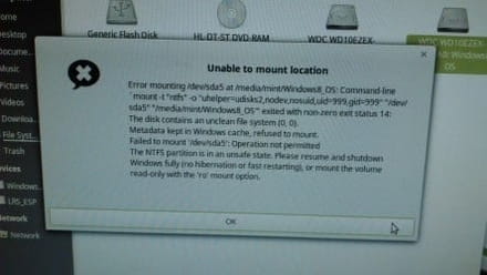

En revanche, je n'arrive pas à accéder au disque dur windows ... il apparait une erreur (très longue) stipulant un accès impossible. En faisant qqs recherches sur cette erreur, il semblerait que l'accès soit impossible car windows est non éteint.

    Et plus d info sur le message d erreur , ou photo serrait encore mieux.

      Je poste une photo du message d'erreur demain, là j'en ai un peu marre de ce truc ^^

    Alors du coup j'ai essayé avec Linux, et le message d'erreur est le même :( (voir ci-dessus)
    J'espère que tu pourras m'aidé gugu01 ...

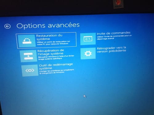

      As tu cette page :
      Si oui il faut que l on regarde dans option avancé puis dépannage, et on essayera sans échec ou réparation démarrage ou restauration ...

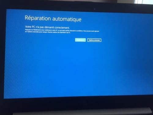

      1. Non j'ai une page noire avec le logo Lenovo et en dessous la phrase 'Préparation de la récupération automatique" qui apparaît environ 10 secondes, puis écran noir total...
    3. Contributeur
      Ton Windows a la réparation automatique qui est lancé direct, si on le sauve fait moi pensé d enlever cette option, car ça bloque l accès au autre options.

      Arrivé a la page installation , tu clique surtout pas sur installation, mais sur réparer ce pc
      Dépannage
      Options avancés
      Tu arrive ici :
      Plusieurs possibilité a essayer :
      3 pour commencer.
      1 > vas sur l invite de commande
      Tape shutdown /s (respecte l'espace avant le /) et valide par entré
      ( c est pour arrêter Windows, jamais testé depuis une clé, donc tu verra se que ça donne, et peut être qu une ligne te demandera de valider par y= oui )
      Si besoin tape Exit puis entré pour sortir de cette fenêtre.
      Ensuite tu peut tout quitter, et retenter d explorer le disque avec le live linux.
      (voir meme après récupération des doc quand meme, un redémarrage classique de Windows, l arrêt avec la commande l aura peut être débloqué)
      Si rien de mieux , recommence avec la clé Windows et essai :
      2 > réparation démarrage ( outils de redémarrage)
      3 > restauration
      Si date proposé pas trop lointaine, car tu perds tout se que tu as pu faire entre la date proposé et aujourd’hui.
      Rien de risqué dans se qui est proposé , donc on ne ferra pas de mal a ton travail enregistré.

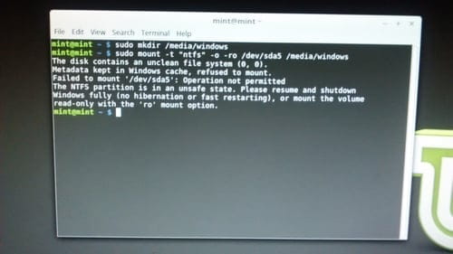

        Hi,
        Sinon, il suffit de monter la partition NTFS qui pose souci en "Read Only" à la place de la monter de manière classique sous Linux...
        L'erreur qu'il reçoit empêche de monter la partition normalement, mais dit qu'elle peut l'être via ro, donc Read Only.
        Comprendre, seulement en lecture. La lecture suffit pour copier des fichiers qui s'y trouve vers un autre support.
        Bref, donc :
        Reviens sous Linux (Mint de principe, vu que la commande qui suit est pour Mint),
        Quand tu l'as, tu lances un terminal manuel et tapes :
        sudo mkdir /media/windows
        sudo mount -t "ntfs" -o ro /dev/sda5 /media/windows
        En principe, la partition devrait se monter mais ne pourra qu'être lue.
        Si tu as un message d'erreur, revient avec.
        Il se peut que des chemins aient changés entre temps, on verra si tu rencontres une erreur.
        Il reste des solutions plus radicales sous Linux pour accéder à la partition, mais on risque de péter le Windows qui s'y trouve :-)
        Il faut savoir que en l'occurrence, la partition ne peut être montée, car Windows est en "hybernation" et que monter la partition de manière normale (en lecture ET écriture) comporte des risques, car si l'on écrit dans la partition alors que le système est en hybernation, ça peut corrompre toute la partition.
        Sauf que si on ne fait que lire les données : aucun souci. Par contre, il faut forcer le fait de monter le disque en "lecture uniquement" -> Read Only.
    4. Bonjour Judge_DT,
      J'ai suivi ton conseil, malheureusement un message d'erreur apparaît...
