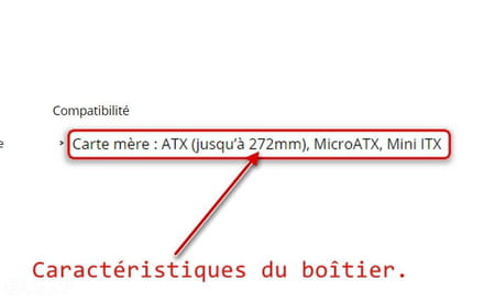

Il accepte le format ATX, MicroATX et mini ITX, donc oui.
Pour la carte graphique c'est 33cm maximum en longueur.

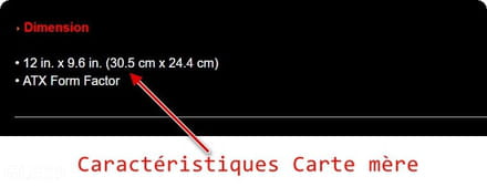

Le format ATX est standardisée.
30,5 c'est la hauteur, ça passe sans souci.
24.4 c'est la largeur et la carte mère accepte jusqu'à 27cm de largeur... car elle accepte l'extension du format ATX (qui n'est pas standardisée) que l'on appelle "XL-ATX" et cette 'norme' se plaçant entre le ATX et le E-ATX, qui sont des formats standardisés.
Certaines cartes (dont, la Z87 XPower de chez MSI qui date d'il y a quelques années, possède ce format, respectant la hauteur de l'ATX mais étant plus large (26.4cm).
Et dans ce cas, aucune carte carte mère au format "ATX" standard ne rentrerait dans le boîtier, alors qu'il est compatible ATX, ça serait un comble non ? ;-))

Bonjour Judge_DT,
Merci pour ces précisions, je n'avais pas idée que 30,5 pouvait-être la hauteur, probablement moins spécialiste que toi en la matière.......
Je me suis dit que 272mm pour 305mm c'était un peu juste !
Tout va bien donc, bonne année à toi sur CCM et dans la vie courante.
Ma réponse servant à rien, je vais la supprimer.
Cdlt.
Cdlt.
Indirectement, elle est utile puisque relève un point qui peut mettre le doute et apporte les explications pour éviter de tomber dans le "piège" ;-))
Bien que, dans cette question précise, elle soit incorrecte, mais pas inutile, surtout une fois les précisions faites.
Chose à savoir : la hauteur est généralement standardisée, car c'est une nécessité pour les slots PCI(e) des boîtiers, qui, quelque soit le format de la carte mère, elle doit arriver en face d'un slot qui ne bougera pas. Au pire, elle sera plus courte et ne les couvrira pas tous, au mieux, elle sera assez longue pour tous les couvrir. (différence entre le format Mini-ITX/Micro-ATX/ATX qui sont plus ou moins haut)
C'est donc seulement la largeur qui peut évoluer... "en dehors de la norme" bien que rare, car alors tous les boîtiers n'acceptent plus... Mais, sur le principe, les cartes référencées "ATX" sont compatible dès lors que le boîtier accepte le format ATX. ;-)
