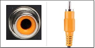

  3. Andy31200 Messages postés 26918 Date d'inscription   Statut Modérateur Dernière intervention   12 205
    Coaxial pas jaune mais noire

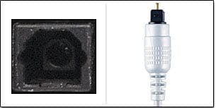

    Et optique :

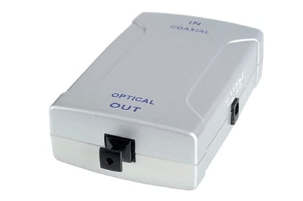

    J'ai des doutes sur ton convertisseur, ce n'est pas un optique/SPDIF qu'il te faut le contraire, SPDIF/OPTIQUE
    Sur ton convertisseur, il doit être indiqué IN COAXIAL d'un côté et OPTICAL OUT de l'autre côté, Andy te l'a bien explicité dans son commentaire 5 https://forums.commentcamarche.net/forum/affich-35095471-pb-connexion-bds-samsung-550-sur-phillips-flattv#5.
    Comme sur celui-ci :
    Sur ta TV, tu dois paramétrer la sortie audio sur COAXIAL et sur ta barre de son ça doit être OPTICAL.
