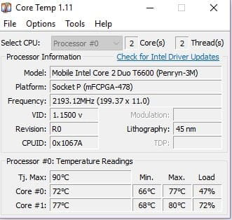

    Installe "Real Temp" ou "Coretemp" pour Monitorer la température de l'ordinateur.
    Voir à combien monte la température de l'ordinateur lors de son utilisation. Celle-ci ne doit pas dépasser les 60 degrés Celsius. Si possible joindre au message une capture d'écran du logiciel.

      Voici la capture de température de mon ordi :
        ouaip ça surchauffe, fais FRST.

      Nettoie les ventilateurs et si pas mieux faudra remettre de la pâte thermique.

        Tant que ça dépassera les 65 degrés, tu auras de mauvaises performances.

        @MezellNon c'est un problème de refroidissement du processeur.
