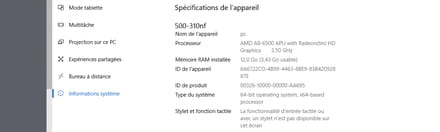

Voila je viens de brancher une nouvelle barette de Ram 8Go, il semblerait que le systeme la détecte mais ne l'utilise pas.
Voila ma config : C'est un HP PAVILLON500.
Les barrettes de Ram, celle d'origine 4GO. J'ai pris exactement la meme sauf que c'est une 8Go. J'avais lu ici ou la que c'était préférable :
J'ai déja essayé pas mal de chose. Mon BIOS ne me permet pas d'avoir acces à un reglage de memoire RAM.
Si quelqu'un a une idée,
Merci d'avance,
Will

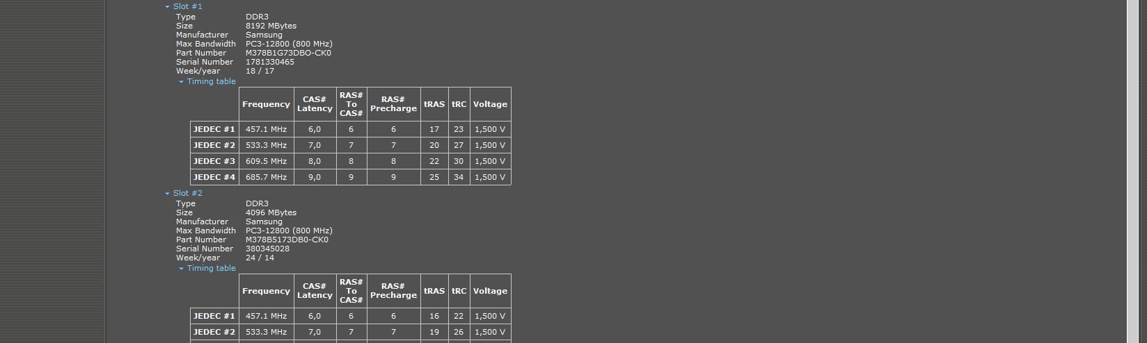

      mais ton modèle est-il bien comme ça..? car tu parle de 4 slots et sur la photo il y en a deux...??
    3. willoush Messages postés 19 Statut Membre
      Non ce n'est pas ma CM. Elle à 4 slots 2 noirs 2 bleus.
      Sur ma photo, logiciel speecy, il est référence aux 2 slots pris par les 2 barrettes

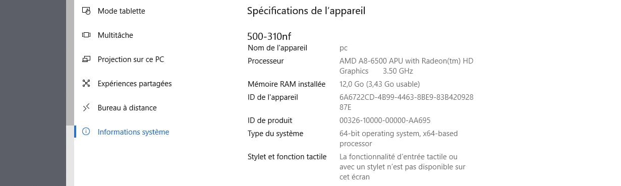

    Si ton system d'exploitation est un 32 bits, tu ne pourras pas accéder au dela de 3.43go ce qui semble etre ton cas... ???
    1. willoush Messages postés 19 Statut Membre
      Cf ma 1ere photo, W10 64 bits.
      Justement dans mon Bios je ne trouve pas tous ce qui est dual chanel, memory chipset, etc...
    2. jeannets Messages postés 28442 Date d'inscription   Statut Contributeur Dernière intervention   6 614
      Oui, je l'ai bien vu ta première photo..... Mais ta limitation à 3.43go correspond bien aussi...
      Tu devrais retirer ta barrette RAM de 4 go et ne laisser que celle de 8go, démarre et regarde dans le BIOS quel taille mémoire est reconnue..?? puis tu lance Windows pour voir ta mémoire..

  4. willoush Messages postés 19 Statut Membre
    Dans mon BIOS j'ai bien 12228 Mo RAM...
  6. jeannets Messages postés 28442 Date d'inscription   Statut Contributeur Dernière intervention   Ambassadeur 6 614
    Bonsoir à tous,
    C'est ton Windows qui ne veux pas de tes 12228MO...?? Pourquoi..?
