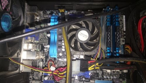

Bonsoir à tous,
J ai dépoussiéré mon pc avec pinceau et microfibre (ventirad et carte graphique retirée, un coup de pinceau sur le proc, les ventilos etc) j ai tout rebranché, entre temps j ai été dérangée un moment avec des techniciens venus installer la fibre chez moi. J ai rebranché la tour, l ecran, souris, enceintes et clavier mais je n ai aucune image a l écran et ni la souris ni le clavier ne s allument. Par contre la tour se met bien en route, aucun bruit suspect. Du coup j ai rouvert la tour en me disant que j avais oublié de rebrancher quelque chose mais je ne vois pas quoi...
Je vous joins la photo de mon pc.. Si vous avez une idée..

  1. Bonsoir ,
    C'est une impression ou il y à un fil ( 1 ) qui ce promène dans le milieu ?
    Je serai d'avis de permuté le ( 1 ) avec le ( 2 ) voir la capture :

    1. Bonsoir MPMP10,
      Je n ai pas touché a ces branchements a priori, par sécurité j avais pris quelques photos avant de toucher a quoi que ce soit..
      1. " Je n ai pas touché a ces branchements a priori "
        Pour la question posée on en est ou ?

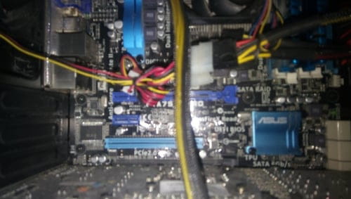

    2. Je ne peux pas permuter les 2..je met une autre photo qui sera peut être plus claire
      1. le branchement en question c'est celui d'un ventilo qui n'a jamais été branché

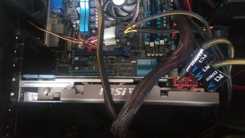

      2. Je rajoute quelques photos de mon pc en marche
        1. salut tu as bien remis ta ram?
        2. Bonsoir raspey, je l ai remise 2 fois et j ai verifié qu elles étaient bien enclenchées.. Y a t il un sens?
          Je les ai mises comme elles étaient au départ ( je doute un peu de tout du coup mais j ai bien verifié sur les photos de départ)
          Le voyant rouge indique un problème ?
        3. ok.
          met une seule barrette de ram.vires ta carte graphique.branches toi sur les ports vidéos de la carte mère.au fait c koi ton processeur?
      3. Problème réglé! Je n'avais pas correctement enclenché la ram --____--
        C'est la première fois que je l'enlevais du coup j'ai eu peur de trop forcer et de casser un truc, résultat elle était cliqué que d'un côté ---____-- J'ai eu du bol que ça fasse pas tout cramer....(je me hais)
