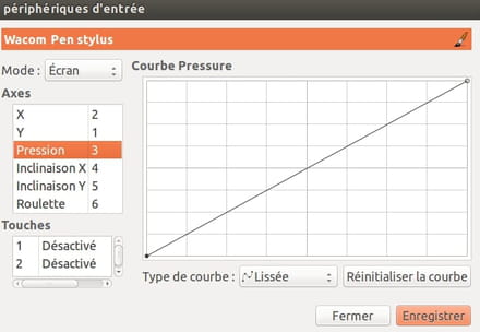

    Tu as essayé de la reconfigurer dans tes périphériques d'entrée ?
    Edition --> Préférences --> Périphériques d'entrée étendus --> Enregistrer l'état des Périphériques --> Fermer puis relancer GIMP...
    Il me semble me souvenir que ces tablettes fonctionnent sous le mode "Ecran"...

    1. j'ai essayé les diverses configurations de ce menu, en relancant ensuite gimp, mais le problème persiste.
      J'ai remarqué que quand j'ouvre gimp avec mes 2 tablettes branchées (cintiq 22 et intuos3), le stylet de la cintiq ne trace rien et l'intuos 3 marche parfaitement avec la pression fonctionnelle de son stylet. Alors qu'en lancant gimp avec seulement la cintiq, l'intuos débranchée, je peux tracer les traits, mais toujours sans pression reconue du stylet cintiq...
