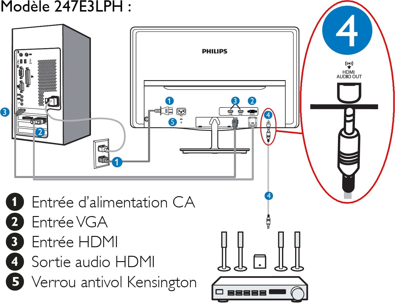

    Je ne voudrait pas tout chambouler dans cette histoire, mais il y a une très grande précision à apporter, ce que nous décrit cluzelletin comme étant une TV n'en est pas une, il s'agit uniquement d'un MONITEUR pour PC, il faut donc se demander ce qu'il y est branché sur ce MONITEUR ???
    Si c'est un PC branché en HDMI, il n'y a pas besoin de convertisseur de quoi que ce soit puisqu'il y a une sortie audio HDMI qui est en fait une sortie JACK sur ce modèle de MONITEUR.
    cluzelletin s'est compliqué la vie, il suffisait juste d'un câble JACK 3.5 vers RCA
    https://www.download.p4c.philips.com/files/2/247e3lphsu_00/247e3lphsu_00_dfu_fra.pdf
    A moins que mes yeux ne me fassent défaut, il me semble que la sortie audio casque du MONITEUR 247E3LH est la même que la sortie audio HDMI du MONITEUR 247E3LPH, du moins c'est ce qui ressort de ces dessins sur le mode d'emploi PDF.
    Ces 2 images sont cliquables pour un agrandissement en taille réelle :
    Si ces sorties sont différentes dans la réalité, il est bien entendu que cette réponse n'est pas à prendre en cause et je présente d'avance mes excuses pour l'erreur ;-)
    Cdlt et bonne soirée ;-)
