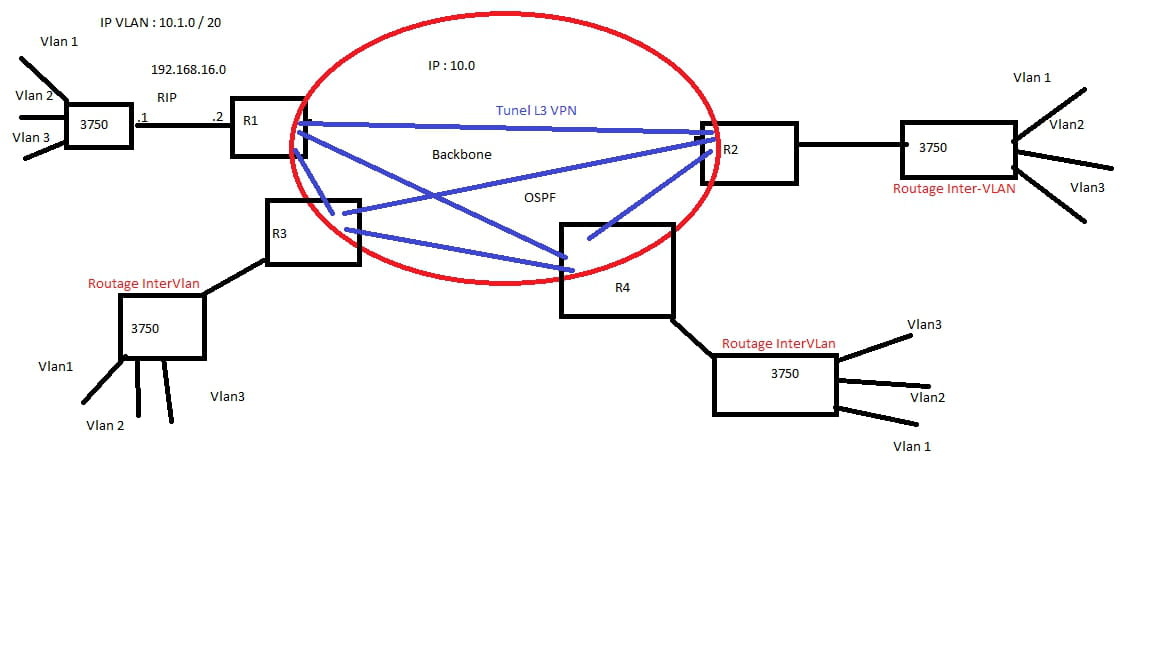

Bonjour, je suis en 2e année etudiant RT, pour cette année , nous avons une maquette complète d'une entreprise, et moi je m'occupe des VLan ainsi que du routage interVlan et toutes les ACL possible et imaginable.
A ce stade nous essayons de faire communiquer tout les sites.
Schéma :
Les 3750 s'occupe de routage interVLAN et du rp est mis entre les 3750 et routeur ( Solution proposé par un de mes camarade mais qui ne fonctionne absolument pas)
Au niveau du backbone , c'est full OSPF , MPLS et L3VPN
Mon idée est plutôt de renvoyer une route par défaut sur les 3750 qui envoie directement sur le L3VPN.
Merci de votre futur aide :)
  1. Salut,
    une simple question qui conditionne tout:
    les réseaux IP sur les différents vlan1, vlan2 et vlan3 sont les mêmes partout ?
    en tout cas sans numérotation précise, on ne peut pas t'aider à un problème de routage.
    Aussi,
    3 liens sur chaque routeur backbone, c'est trop, une boucle suffirait.
    ça ne scale pas:
    si un jour tu dois mettre 15 routeurs backbone, tu imagines le bazar ?
    1. Non dans le backbone il y a X routeur, les liens mis sont les liens VPN mais après discussion avec un enseignant, il faudrait soit adresser un routeur Virtuel ( VRF ) par VLAN ou mettre en place du L2VPN à la place , ce qu'on va faire mais merci quand même :)
    2. @Dermone1234ça ne répond pas à ma question.
      Les vlans des différents sites sont reliés ou pas ?
      et ça n'est pas parce que c'est un vpn que l'on crée un lien avec chaque routeur du backbone, c'est du gaspillage de bande passante de maintenir des routes que l'on n'utilisera jamais.
    3. oui , les 4 sites doivent être relié sur le même réseau LAN
    4. @Dermone1234OK,
      alors il faut bridger, éventuellement dans 3 VPN, le routage ne convient pas.
