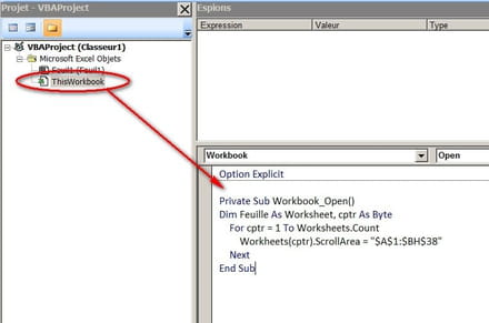

          Merci pour ta réponse mais je ne comprends pas aucun de ces codes ne fonctionne chez moi, mais je n'y connais pas grand chose en VBA et je colle peut-être ce code au mauvais endroit : quand je suis sur ma feuille, je fais clique droit sur l'onglet => Visualiser le code =>et là je copie le code sur la boite de dialogue qu'il y a au milieu de la page qui s'ouvre (c'est à cet endroit que j'ai le code de ma première macro qui elle fonctionne parfaitement).
          Est-ce que je le colle bien au bon endroit ou est-ce que je dois le coller ailleurs ?

        "scrollarea s'étein"t à la fermeture du classeur; Mais avec tes macros, les scrolls sont réactivées automatiquement par les codes, donc..
        pour la macro wokbookopen, tu vas dans l'éditeur VBA par ALT+ F9
        puis
        toutes tes feuilles ont automatiquement leur scrollarea d'activées
        apparemment pour ton pb la macro workbookopen est suffisante ; les workshets_activaye sont inutiles ;o)
