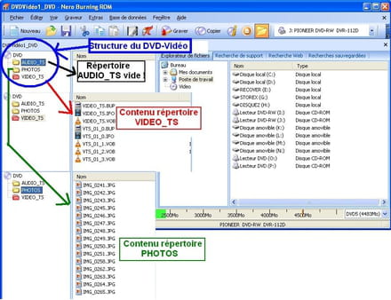

Oui c'est possible mais il va falloir que tu créer personnellement dans le logiciel de gravure employer un Répertoire de plus, par rapport aux 2 dossiers AUDIO_TS et VIDEO_TS, que tu intitules Photos par exemple.
Je te laisse une image d'un ancienne réalisation que j'avais faite avec une vieille version de Nero :
Il est bien entendu que ce dossier Photos ne sera accessible que sur un ordinateur en explorant le contenu du disque.
Je pense que CDBurner pourrait être capable de le faire mais vérifie si tu le peux en utilisant un DVD RW si possible.

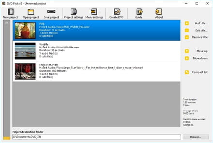

1- création d'un DVD-Vidéo avec DVD Flick avec 3 petites vidéos + création d'un menu parmi ceux proposés.

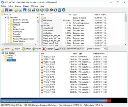

2- Avec CDBurner, je choisis la création de donnée et j'y glisse mes deux dossiers AUDIO_TS qui est vide et VIDEO_TS. Je créais aussi un dossier Photo. Puis je lance la gravure avec vérification.
Création du DVD-Vidéo avec DVD Flick :
Le contenu du répertoire VIDEO_TS :

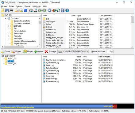

Le contenu du dossier Photo, on voit bien que ce sont des images en JPG qui s'y trouve :

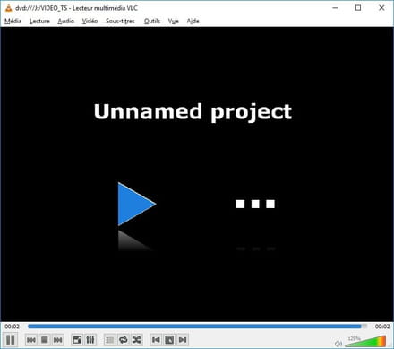

Par exemple avec VLC ou MPC-HC, il faut lancer la lecture du répertoire VIDEO_TS car la lecture du DVD en tant que disque ne se fait pas et je ne sais pas pourquoi...
On voit bien que le menu est accessible et...

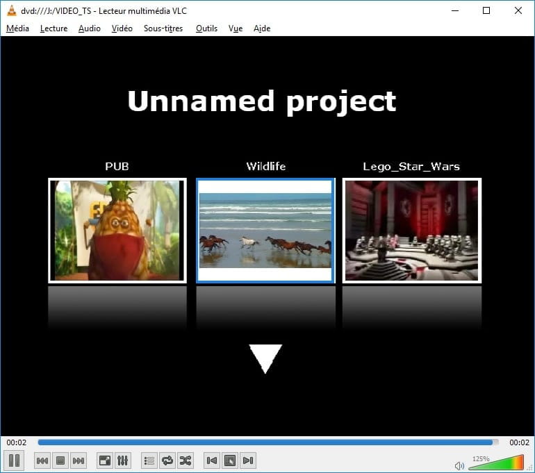

... qu'il se développe même pour accéder aux Titres (chapitres)
• Si on ouvre le contenu du DVD-Vidéo sur l'ordinateur on accède aux photos et c'est ce que tu voulais.
Donc pour moi, la procédure est valable, et il n'y a que la lecture sur ordinateur qui est un peu plus compliqué mais elle est possible aussi.
