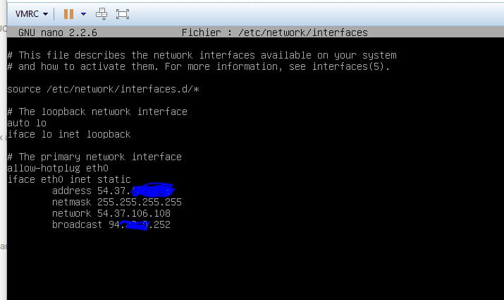

Bonjour, j'ai un serveur dédier chez OVH avec installer comme OS vmware, j'ai deux VM dessus une sur Windows 10 et l'autre sous Debian 8. La VM sous Windows 10 à internet avec l'IP fail-over de ovh qui fonctionne, j'ai acheter une deuxième IP pour ma machine sous Debian 8 j'ai indiquer manuellement l'addresse MAC virtuelle pour le VM sous Debian 8 j'ai rentrer l'IP fournis par OVH du fail-over et j'ai rentrer l'addresse de brodcast qui est l'ip du serveur dédier avec 252 à la fin (oui 252 j'ai du mettre ça pour la VM sous Windows 10 et ça fonctionne) et je n'arriver pas à avoir internet malgrès les redémarrage de la VM sous Debian que puis-je faire (voir image).
Merci d'avance.

    d'où sors tu ces valeurs ?
    un netmask 255.255.25.255 correspond à une adresse loopback, ne sert pas pour communiquer, sauf configuration très spéciale, au moins activer le routage (à ce moment là on utilise un autre réseau pour communiquer).
    un broadcast qui se termine par 252, ça n'existe pas, du moins pas en pratique.
    à la limite, ça pourrait être 253 ou 255, mais pas 252.
    Tu ferais mieux de contacter le support OVH.

    1. team-off Messages postés 1379 Statut Membre 34
      Merci pour votre réponse en passerelle j'ai mis sur ma vm windows 10, 252 donc que dois-je faire pour avoir internet.
      1. brupala Messages postés 111156 Date d'inscription   Statut Membre Dernière intervention   14 452 > team-off Messages postés 1379 Statut Membre
        Quel est le masque indiqué par ovh ?

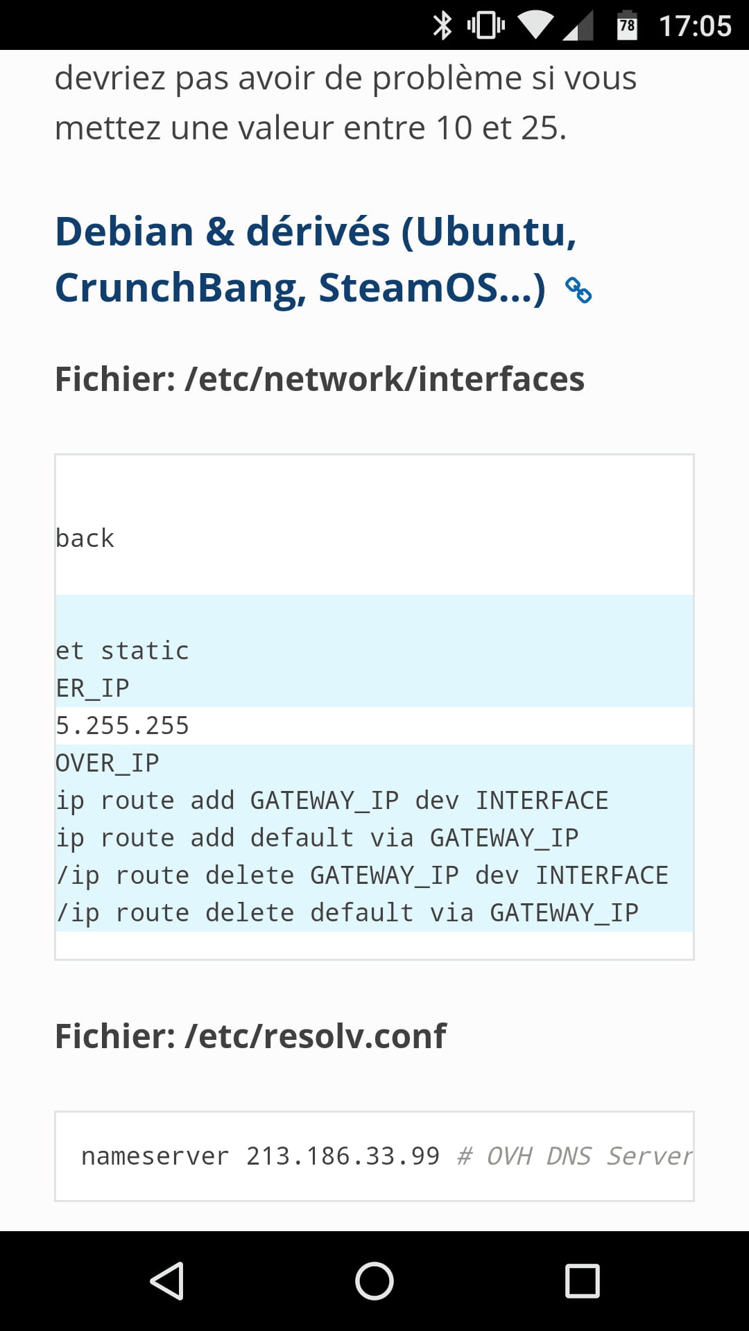

      Ou, avant de contacter le support OVH, simplement lire la documentation... : https://docs.ovh.com/fr/dedicated/network-bridging/
      Le support renverra, de toute manière vers la documentation... Puisqu'ils ne configureront pas le serveur à ta place.

        on n'est plus dans une configuration de réseau, là c'est du point à point par rapport à un hyperviseur, pour ça qu'on a une loopback et un broadcast qui ne s'adresse qu'à nous même.

        Le réseau doit être bridgé pour les VM,
        l'hôte reçoit son IP à elle,
        Les VM, reçoivent elles, l'IP FailOver que l'on configure en associant le MAC de la VM à l'IP, au niveau du réseau...
        Voir ici : https://akril.net/configurer-votre-ip-fail-over-sur-votre-serveur-ovh-soyoustart/
        ça résume plutôt bien la chose.

    1. Judge_DT Messages postés 27651 Date d'inscription   Statut Modérateur Dernière intervention   10 013
      Lire...
      En version plus complète: http://docs.ovh.ca/fr/guides-network-bridging.html
  4. team-off Messages postés 1379 Statut Membre 34
    Je remplace "route add GATEWAY_IP" par "route add 123.123.123.254" si j'ai bien compris ? Et le mot INTERFACE je le remplace par le Mac virtuel ?
  6. team-off Messages postés 1379 Statut Membre 34
    Merci pour la docs qui ma énormement servis et maintenant ça fonctionne :D
