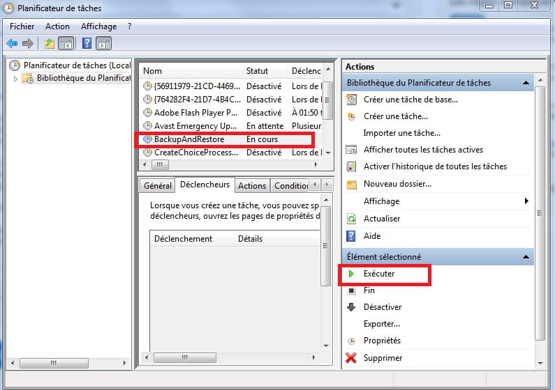

Voila ce que je voudrais faire : lancer une application .exe qui nécessite normalement des droits administrateurs Windows, en étant connecté avec un compte Windows classique ne disposant pas du mot de passe Administrateur.
J'ai vu sur internet cette astuce qui me permettrait de résoudre mon problème : http://www.chantal11.com/2009/06/raccourci-pour-executer-programme-avec-elevation-privileges-sans-validation-uac-windows-7-vista/
Mais cette astuce coince dans mon cas.

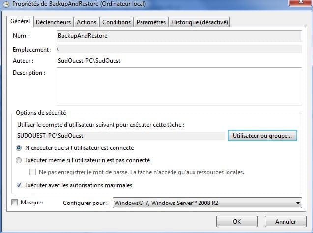

Je m'explique : j'ai bien créé ma tâche avec le maximum de droits et lorsque je l’exécute via le planificateur de tâche, celle-ci se lance correctement, mais lorsque j'essai de l’exécuter via le raccourci que j'ai créé, celle-ci ne se lance pas
La cible du raccourci que j'ai créé est : schtasks /run /tn BackupAndRestore
avec le nom de ma tâche entre " " mais j'ai également essayé sans guillemets.
J'ai néanmoins remarqué plusieurs choses : lorsque je fais un clic droit sur mon raccourci et que je l'exécute en tant qu'Administrateur, mon application se lance, mais cela ne règle pas mon problème car justement je ne veux pas que Windows me demande les droits Administrateurs !
Enfin, j'ai vu que si j'attribue ma tâche dans le planificateur de tâches à mon compte administrateur (dans ce cas : SUDOUEST),
et si je double clic sur mon raccourci, mon application se lance. Mais si j'attribue ma tâche a un groupe (dont SUDOUEST fait parti mais ainsi que d'autres utilisateurs), le raccourci ne lance pas mon application !
Bref cela devient un peu casse tête.
Avez-vous une idée pour que mon raccourci fonctionne sans demander les droits Administrateurs, et qu'il fonctionne pour tout un groupe d'utilisateurs non-administrateurs?
Merci d'avance pour votre aide
Cordialement
