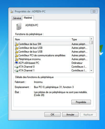

Cela fait bien 3 jours que j'essaie de régler mon problème avec ce que je trouve sur le net mais pas moyen.
Je suis relié par câble Ethernet RJ45 et je n'ai plus d'internet, seulement ce foutu panneau jaune.
Dans mes périphériques, j'ai des panneaux jaunes sur ces lignes là :
"-Contrôleur de bus SM
-Contrôleur de bus USB
-Contrôleur PCI de communications simplifiées
-Périphérique inconnu"
ils me disent que je n'ai pas de pilotes installés (code 28) alors que j'ai bien installé le pilote Realtek LAN de ma carte mère Asus trouvé sur leur site.
Ma carte mère : ASUS P8P67
Je suis sur Windows 7 64bits
Le numero d'identification du matériel "Contrôleur de bus SM" :
PCI\VEN_8086&DEV_1C22&SUBYS_844D1043&REV_5
PCI\VEN_8086&DEV_1C22&CC_0C0500
Pourriez-vous m'aider, je suis à court d'idée...
Cordialement.

  1. jeannets Messages postés 28458 Date d'inscription   Statut Contributeur Dernière intervention   Ambassadeur 6 618
    Quelle est ta version de Windows..?
    Fait une capture d'écran de ton gestionnaire de périphériques avec ses points jaunes... et tu le mets Sur cjoint.com c'est très bien et tu mets le lien ici.
    Tu as un outil pour la capture, "Snipping Tool" dans accessoires
    et aussi, tu fait une commande manuelle:
    Touche windows + R et dans la lucarne tu tape: cmd /k ipconfig /all > ipconfig.txt & notepad.exe ipconfig.txt et tu colle tout ici..
    Pour transporter, tu les mets dans une clé USB et l'envoie sur le PC qui communique avec le forum.

  3. kaneagle Messages postés 86300 Date d'inscription   Statut Modérateur Dernière intervention   14 691
    Essaie ces pilotes:
    --> Chipset
    --> USB
    Pour l'ethernet:
    Va dans démarrer
    Dans la barre Rechercher
    Tape --> devmgmt.msc et OK.
    Va dans cartes réseau
    Fais clic droit sur la carte ethernet (Realtek)
    Désinstaller
    Clique sur --> Action
    Rechercher les modifications sur le matériel.
    Pour le périphérique inconnu:
    Donne le no. d'identification de matériel du périphérique
    C'est un no. qui doit ressembler à ceci comme exemple:
    --> PCI\VEN_1969&DEV_1026&SUBSYS.......
    Au besoin, regarde --> ici
    Poste le no. dans ton prochain message.

  6. W1KKEDDD Messages postés 6 Statut Membre
    Il y a du mieux, il n'y a plus les lignes :
    J'ai fait désinstaller et Action => Rechercher les modifications sur le matériel
    mais rien.
    J'ai installé ton lien mais rien non plus...
    voilà les numeros d'identification du matériel du périphérique
    PCI\VEN_8086&DEV_1C3A&SUBSYS_844D1043&REV_04
    PCI\VEN_8086&DEV_1C3A&CC_078000
    USB\VID_0CF3&PID_3000&REV_0200
    Merci de votre aide.

  9. kaneagle Messages postés 86300 Date d'inscription   Statut Modérateur Dernière intervention   14 691
    Essaie ces 2 pilotes:
    --> MEI
    --> Ethernet
    Fais clic droit
    Désinstaller (incluant tous les pilotes)
    Redémarre le pc.

  10. W1KKEDDD Messages postés 6 Statut Membre
    Je n'ai plus aucuns panneaux jaunes
    le "Contrôleur PCI de communications simplifiées" a été résolu grâce à ton Pilote du lien "MEI"
    Et le "Périphérique inconnu" a été résolu grâce à un pilote que j'ai trouvé sur le net, c'était pour le Bluetooth...
    Mais du coup, vu que j'ai tous les pilotes ça devrait marcher.....bah non ! -_-
    Il est perpétuellement en recherche. Dans le centre de réseau et partage, il est écris "Réseau Non identifié".
