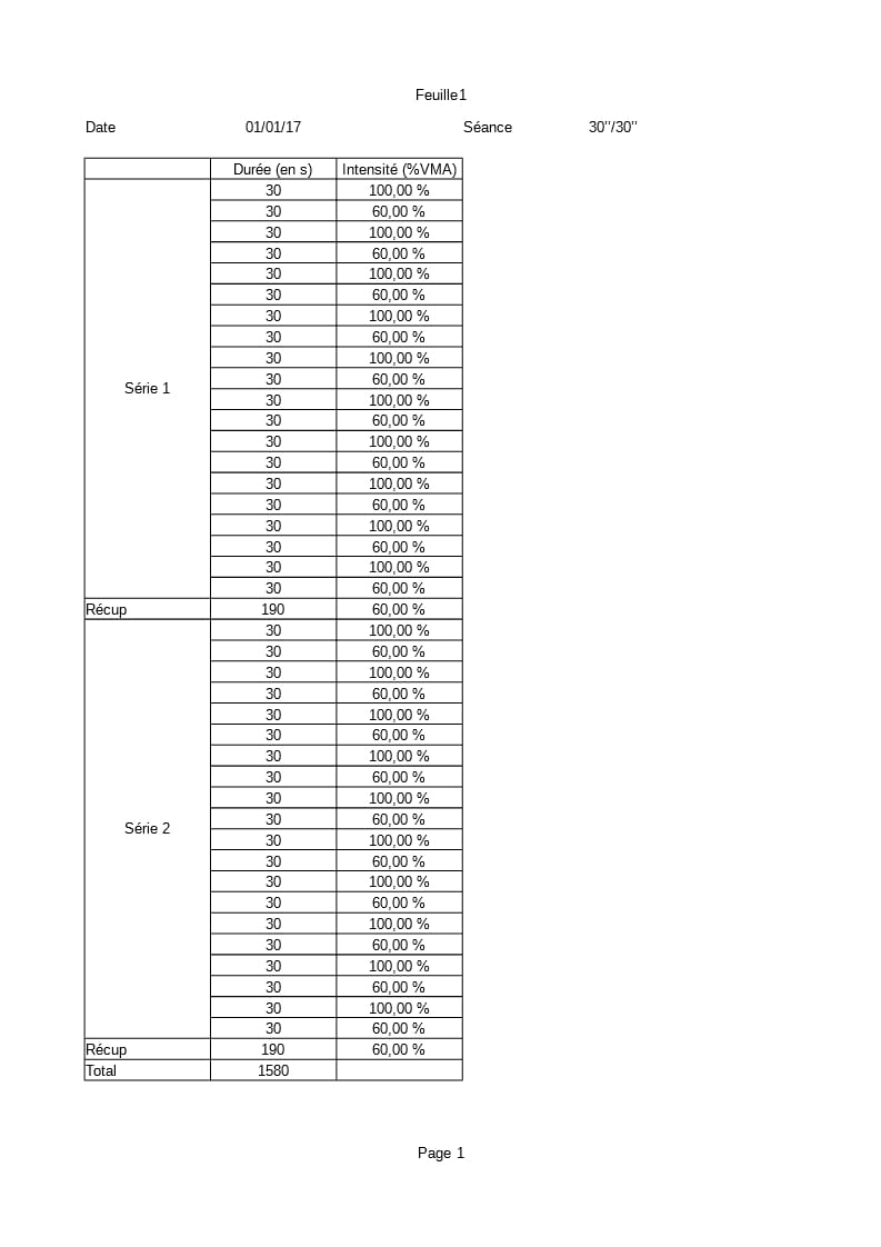

Je cherche à réaliser un tableur automatique en insérant seulement quelques données.
Je m'explique, je souhaite créer des tableurs liés à mes entraînements en course à pied sans pour autant insérer à chaque fois toutes les données et réécrire les calculs.
Par exemple, si je souhaite faire une entraînement de 2 séries de 10 fois 30''/30'' à intensité 100% et récupération de 3'. Voici un exemple de ce que j'aimerais obtenir : https://img-19.ccm2.net/jYkJklQc39vEKzVdlAn68lRe3wk=/9ae27fcaacb3426cb08b2e62efa43b7e/ccm-ugc/Exemple.png
Bien entendu c'est une ébauche (d'autres colonne et quelques formules viendront s'y ajouter une fois que j'aurais compris le système).
L'objectif est dans l'idéal de créer un formulaire qui me demande : le nombre de séries, le nombre de répétitions, l'intensité de l'effort, l'intensité de la récupération, le temps de la répétition, le temps de la récupération dans la série, le temps de la récupération entre les séries.
ps : le problème principal qui se pose à moi est que le nombre de lignes varient et je doit donc réécrire les formules à chaque fois qu'il y a une ligne en plus ou en moins.

      Il n'y a pas un moyen de faire en sorte que remplir la case nombre de répétitions par 2 et répétition par 30 cela remplisse les cases B3 et B5 par 30. Autant que si je remplace 2 par 3 nombre de répétitions cela remplisse les cases B3, B5 et B7 par 30. (j'espère que c'est compréhensible). Problème qui se pose aussi : la ligne "Total" devrais se trouver en fonction du nombre de répétitions : en ligne 7 si 2 répétitions et en ligne 9 si 3 répétitions.
      Bien entendu que je ne réécris pas à chaque fois les formules mais je dois les changer s'il y a une ligne en plus par exemple (lorsque la formule contient une série de données, cela serait réglé si la ligne "Total" se déplaçait)
