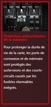

    Essai cette piste :
    Tu as touché a la RAM, elle était pas toute reconnu et peut de temps après le souci.
    Ta carte mere est equipé de fusible pour les surtensions.
    Et il y en a au niveau des barrettes de RAM.
    Il sont réarmables.
    ( Style disjoncteur ou il se réarme seul , car je n en sait pas plus sur le sujet)
    Vérifie les, et réarmes les si besoin

      Petit problème je ne trouve pas ces fusibles x) je sais pas à quoi ils ressemblent et je ne trouve absolument rien sur internet
      1. gugu01 Messages postés 15669 Date d'inscription   Statut Contributeur Dernière intervention   4 702 > Zormuche Messages postés 111 Statut Membre
        Le "elle" de tout a l heure c était pour "la personne" , on va dire ça :-)
        Sinon cette histoire de "fusible" je peut pas t en dire plus c est donné dans les caractéristique de ta carte.
        https://www.asus.com/fr/Motherboards/B85PRO_GAMER/
        Après c est peut être une solution " automatique " qui ne se touche pas.
        Seule info , l image ...
        Mais cela aurait pu coller a l histoire.
