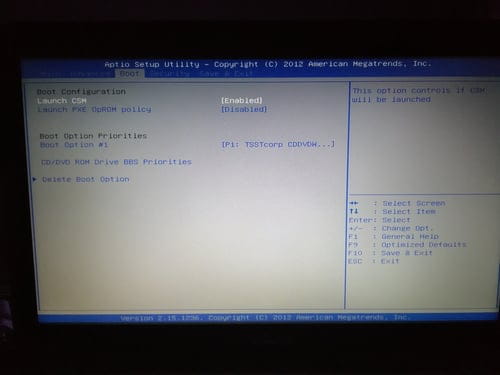

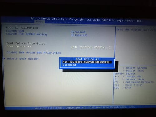

Il me semble que c'est un problème de Disque Dur car quand je vais dans le BIOS le HDD n'est pas affiché dans le Boot Option, pourtant quand j'essaye de réinstaller Windows ou même Ubuntu il détecte le Disque Dur pour l'installation.

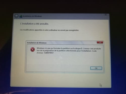

j'ai essayé d'installer Windows 10 quand je clique sur le disque dur pour poursuivre l'installation il me dit que c'est impossible.

Donc après quelques test les résultats sont :
- J'ai mis le HDD du pc Asus ( celui qui est défectueux ) dans un autre pc portable de la marque Packard Bell qui fonctionne correctement, celui ci est détecté est fonctionne normalement car j'ai remis un Windows dessus et tout est parfait.
-Pour le HDD du pc Packard Bell que j'ai mis dans le Asus il n'est pas détecté, toujours rien
- Enfin après avoir remis les HDD dans leurs ordinateurs respectifs le disque dur du PC Packard Bell fonctionne toujours normalement et le HDD du PC Asus n'est toujours pas détecté même avec un Windows tout neuf dessus ... -
Modérateur@nosit5959Bonjour,
Ce qui indique un problème avec le branchement sur le PC portable. Comme je suppose que tu auras connecté correctement le disque dur, soit le port SATA soudé à la carte mère est abimé, soit c'est la partie branchement électrique. On tombe dans le domaine purement électronique ... -
@teutatesPourtant le problème est venu du jour au lendemains sans avoir démonté mon ordinateur, c'est bizarre quand même qu'un problème comme ca surgisse alors que je n'ai rien démonté.
Modérateur@nosit5959Peut-être un choc électrique que tu n'as pas vu.
