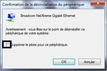

    dans 1er temps, branche ton casque et va dans le gestionnaire de périphériques
    repère le périphérique de ton casque, clique droit dessus et choisi "désinstaller" et coche la case "supprimer le pilote pour ce périphérique"
    débranche ton casque et redémarre ton pc
    rebranche ton casque et dit moi ce que ça donne
