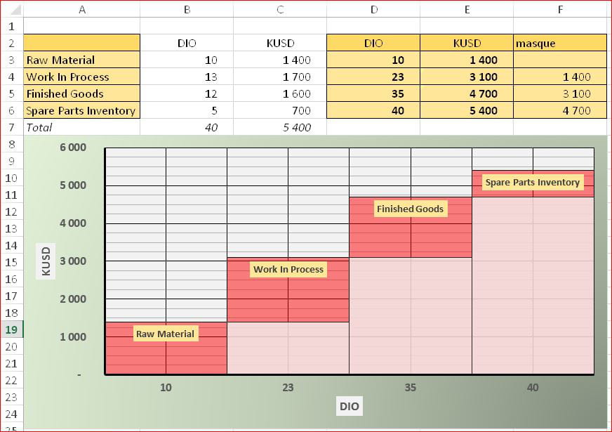

voici mon problème : je sais exactement où je veux aller, mais je ne sais pas comment.
je souhaite représenter sur un graphe excel des aires empilées représentant 2 séries de données. Un stock en valeur en ordonnée, un nombre de jours en abcisse. Le plus proche auquel je parviens dans le principe est avec le nuages de données, mais sans les aires rectangulaires et sans le cumul sur les 2 axes.
valeurs en y : 1400 / 1700 / 1600 / 700
valeurs en x : 10 / 13 / 12 / 5
http://www.cjoint.com/c/GItokdFW211
Merci d'avance de votre support !
Rom

  3. via55 Messages postés 14396 Date d'inscription   Statut Membre Dernière intervention   2 759
    Re,
    Une possibilité en passant par 4 colonnes supplémentaires et un graphique à barres empilées et en mettant ensuite sans remplissage les zones du graphique que l'on veut invisibles (3 par barres dans l'exemple)
    https://www.cjoint.com/c/GItphZmcut1
    Par contre les barres des graphiques Excel sont toutes de largeur égale, tu ne peux pas jour sur l'axe des X
    Cdlmnt
    Via
  4. Rom
    Merci pour ton aide, j'avais ce résultat avec les barres empilées, mais il me faut vraiment l'axe des X, c'est un indicateur très visuel : valeur en stock rapportée au nombre de jours de couverture.
    Merci encore

  8. tontong Messages postés 2575 Date d'inscription   Statut Membre Dernière intervention   1 064
    Bonjour à tous,
    C'est réalisable mais laborieux:
    http://www.cjoint.com/c/GIts6JLello
    je n'ai pas le temps d'en faire plus ce soir!!!
    1. tontong Messages postés 2575 Date d'inscription   Statut Membre Dernière intervention   1 064
      Pour ne pas rester sur un fichier inachevé:
      http://www.cjoint.com/c/GIujqaio84a
    2. Rom
      Magnifique Tontong !
      j'avais fait le même chemin ce matin, en remplissant les aires non utilisées sans couleur et en changeant le format des dates en standard.
      c'est le résultat que je souhaitais, je dois pouvoir caser la table intermédiaire de calcul dans mes fichiers standards.
      Sujet clos, merci beaucoup à vous tous
  9. Raymond PENTIER Messages postés 58229 Date d'inscription   Statut Contributeur Dernière intervention   17 494
    Ah ! Je n'avais pas réalisé que la deuxième image était un montage, avec des rectangles posés sur le fond du graphique.
    Et dans le dessin ainsi obtenu je ne reconnaissais pas ta description ...
    Ce que tu veux n'est pas un graphique, mais plutôt un diagramme, et n'est pas la représentation directe de ton tableau, ce qui a obligé via55 et tontong à manipuler considérablement ton tableau initial !

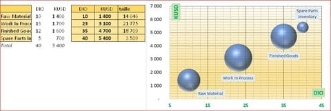

    La nuit portant conseil, et comme j'ai apprécié tes remerciements,je suis revenu ce matin (6h de décalage avec Paris) sur ton problème, et je te propose une alternative : remplacer tes rectangles par de jolies bulles !
    Le diamètre des bulles est proportionnel au produit DIO*KUSD.
    L'interprétation visuelle n'est pas éloignée de ce que tu voulais, et cette fois les graduations horizontales sont proportionnelles aux valeurs DIO !
    https://www.cjoint.com/c/GIuoKogKS2f
