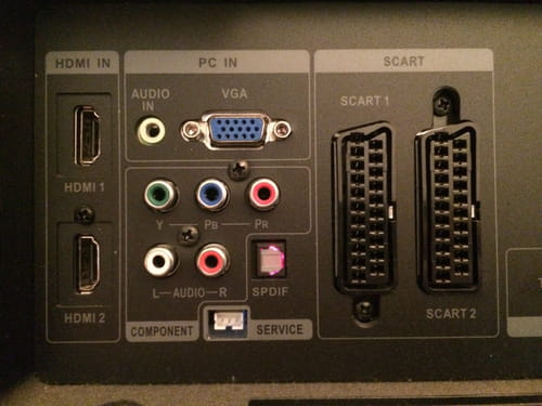

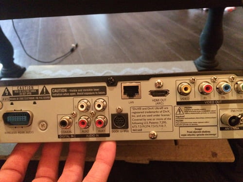

Bonjour, j'ai depuis peut un home cinéma, et impossible de faire sortir le son de ma télé ou meme ma ps4 dessus ..
image 1 ma télé .
Image 2 arrière de mon HC

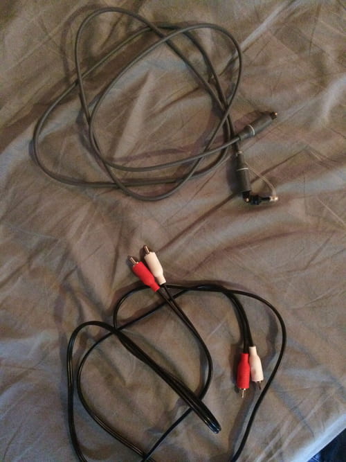

Quels câbles utiliser ? Merci à vous pour votre aide !

    Sur le téléviseur : à part la sortie optique numérique SPDIF, pas d'autres prises de sortie audio, prise casque, fiche RCA Out ?
    Sur le homme, pas de prise SPDIF, seulement un entrée digitale coaxiale ?

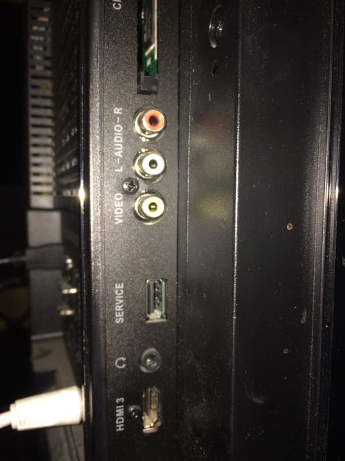

    1. J'ai ca sur le côté de la tv
      Et Sur le HC jai que ce que Tu voit sur l'image (1er post)

      et en câble j'ai ca :
        Sur le téléviseur donc
        2 Sorties Audio : • Casque Stéréo • Sortie SPDIF (Optique Numérique ?)

        Sur le home ciné je ne vois qu'une entrée Audio coaxiale digitale... et deux entrées audio RCA (Aux et Aux2)

        1. Une toslink je sais pas . Quand je branche un câble optique ( meme gueule que le tien que tu a mi en photo ) l'autre côté du câble sa me fait un point rouge . À non exact c'est un HTSS5590 .. on ma donner la mauvaise notice j'ai pas fait gaffe . Oui et pk en out Rca de la télé et in rca (aux 1 ou 2 ) du HC . Le son sort pas quand je met la télé ?

        Le téléviseur ne possède pas de sorties audio RCA... donc la liaison par RCA vers l'entrée aux ne peut fonctionner.
        Toutes les RCA sur le téléviseur sont des entrées.
        Deux solutions...
        - Utiliser la sortie casque (sur le coté avec un câble adaptateur jack 3,5mm vers RCA male
        Utiliser la sortie Optique (spdif) via votre câble optique avec un convertisseur toslink IN vers Coaxial OUT et un cable coaxial vers le Home ciné.
        https://www.amazon.fr/G%C3%A9n%C3%A9rique-CONV-OPTCOAX-Convertisseur-optique-coaxial/dp/B000NW24JK
        Solution plus onéreuse, mais certainement de meilleure qualité sonore.

          Le connecteur coaxial... du téléviseur comme celui du convertisseur, tous deux possèdent un trou au centre... le câble coaxial qui les relie (comme dit plus haut) est donc mâle-mâle.
