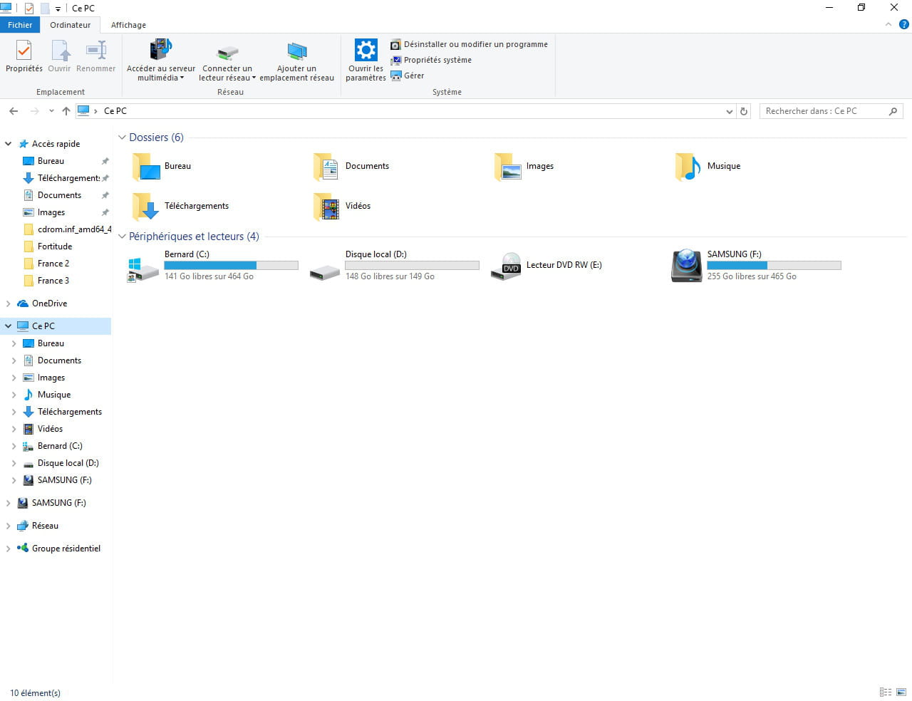

Regardez la copie d'écran jointe. Dans la partie droite on voit :
Disque dur C:
Disque dur D:
Lecteur DVD E:
Disque dur externe F:
Pourquoi ne voit on pas le lecteur DVD dans la colonne de gauche?
Merci de votre réponse.

    Cela est du a ton choix d affichage.
    Vas dans affichage > volet de navigation > et choisi comme sur l image ou autre selon ton envie.
    Ou il y a vraiment un souci ...redit moi se qu il en est .

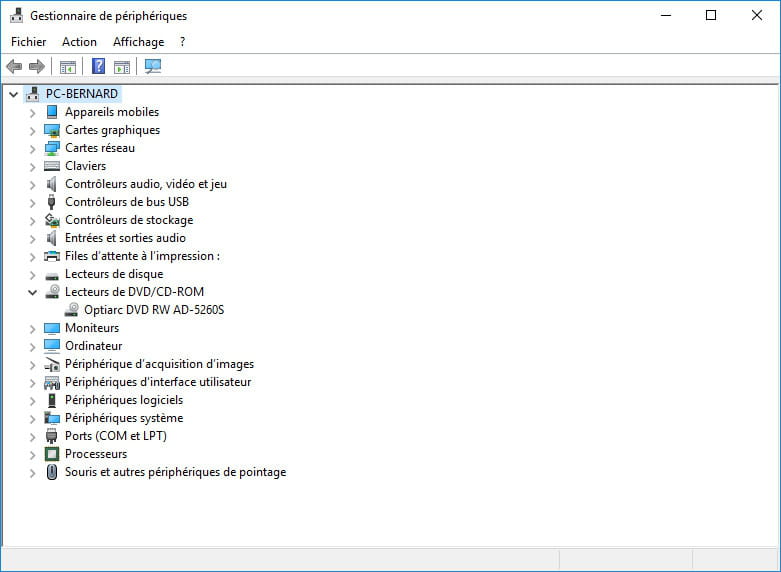

        Donc la , tout est revenu sauf ton lecteur cd ?
        Est il présent dans ton gestionnaire de périphérique et sans triangle jaune ou autre annotation ?
        Mets une capture d écran de ton gestionnaire vis a vis du lecteur.

          Mais ton lecteur n appariait pas dans le menu de l explorateur et est bien reconnu en périphérique de lecture.
          Une hypothèse possible est que ton lecteur ne soit pas gérer par Windows ( donc n apparaîtrait pas dans le menu) mais uniquement par ton logiciel Roxio ( se qui le ferrais apparaître uniquement en tant que périphérique.
          Je sais pas si tu m as suivis ...
          Donc si tu peut essayer de désinstaller Roxio puis aller dans ton gestionnaire et mettre a jour le pilote du lecteur.
          Vois si il réapparaît dans le menu.

            C'est normal qu'il ne s'affiche pas tant qu'il est vide. Insère un cd ou un dvd et tu verras qu'il apparait dans le volet de gauche.
              Tu es sur de ton coup ? vérifie sur ton pc .... ;-)
          3. Contributeur
            Oui je suis sûr. J'ai 2 PC. Sur aucun le lecteur dvd ne s'affiche dans le volet de gauche quand il est vide.
              Oui effectivement ça affiche le lecteur dvd. Mais si tu décoches "Afficher tous les dossiers" il ne s'affiche que s'il contient un disque...
              C'est fou toutes les subtilités de tous ces menus et sous menus. On est pas près d'en avoir fait le tour. ;-)

              J'ai bien désinstallé Roxio et mis à jour le pilote mais ça n'a rien changé. Par contre Spark a raison, si on met un CD dans le lecteur celui-ci apparaît dans la colonne de gauche. Donc problème résolu.
                  Donc si c est le cas, c est plus le même problème, si tu coche comme sur les photo donné il doit apparaître en permanent.
