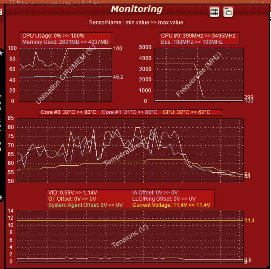

J'ai regardé mes utilisations (CPU, RAM). Lorsque tout est fluide mon processeur est à environ 50-60% (voir plus selon les jeux). Lorsque les chutes de FPS sont présentes, j'ai remarqué que mon processeur était à 10-15% puis tout redevient "normal".
J'ai donc regardé sur des forums, sur internet mais le problème se présente souvent sur des PC fixe, "Il suffit" alors de nettoyer les ventilateurs, de changer la pâte thermique, enfin bref, tout ce que je ne peux pas faire.
J'ai installé OCCT pour avoir plus de détails. Il semblerait que mon processeur chauffe jusque environ 60° pour se mettre en mode "survie" (d'où la chute de FPS).
Voici une image des courbes des performances :
https://img-19.ccm2.net/Y1P9B3ZZ83v7oOvYolDApc3unjA=/8969848a620d42df8ca4370127ca9fa1/ccm-ugc/Capture.PNG

Quand tu dis qu'il ne se met pas en mode "survie" et qu'il peut encore encaisser, à quoi correspondent les graphes sur l'image alors ? Comment expliquer cette chute brutale de température et de fréquence ?

ensuite la température qui chute tu parles de tes graphs sur OCCT, mais OCCT tu t'en servais pour faire un benchmark ou c'était pendant ta session de jeu pour surveiller l'état du pc.??
après une telle chute de fréquence c'est pas normal, si le CPU est sollicité il y reste tant que toi t'as pas décidé de faire le jeu ou le logiciel lourd par exemple.

Aujourd'hui le logiciel "Nvidia GeForce Experience" (de base sur mon PC car il fonctionne avec ma carte graphique ) m'a proposé une mise à jour du driver de la carte. Je l'ai effectué et le problème a disparu.
Je vous tiens au courant si le problème refait surface.
Solution (provisoire) :
Le problème de chute de fréquence du processeur provient du mise à jour buguée du driver de la carte graphique.
Vérifiez que vos drivers sont à jour.
