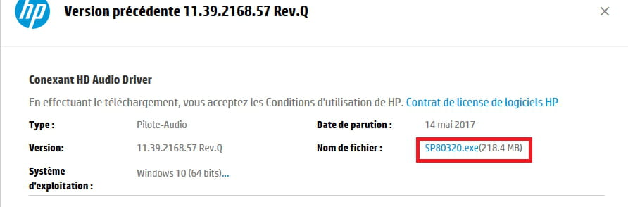

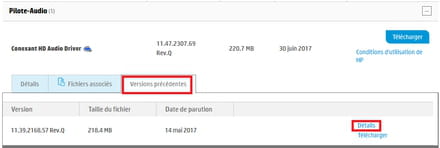

    Étonnant que HP ne modifie pas le lien du pilote de ce modèle pour corriger cette vulnérabilité ?
    Il aurait dû mettre la version précédente 11.39.2168.57 et enlever la version 11.47.2307.69:
    @aminux,
    Va dans le gestionnaire des périphériques
    Contrôleurs audio, vidéo et jeu
    Fais clic droit sur Conexant audio
    Désinstaller (incluant tous les pilotes)
    Clic droit sur Démarrer
    Panneau de configuration
    Programmes et fonctionalités
    Désinstalle Conexant audio.
    Redémarre le pc.
    Installe la version précédente --> Audio
