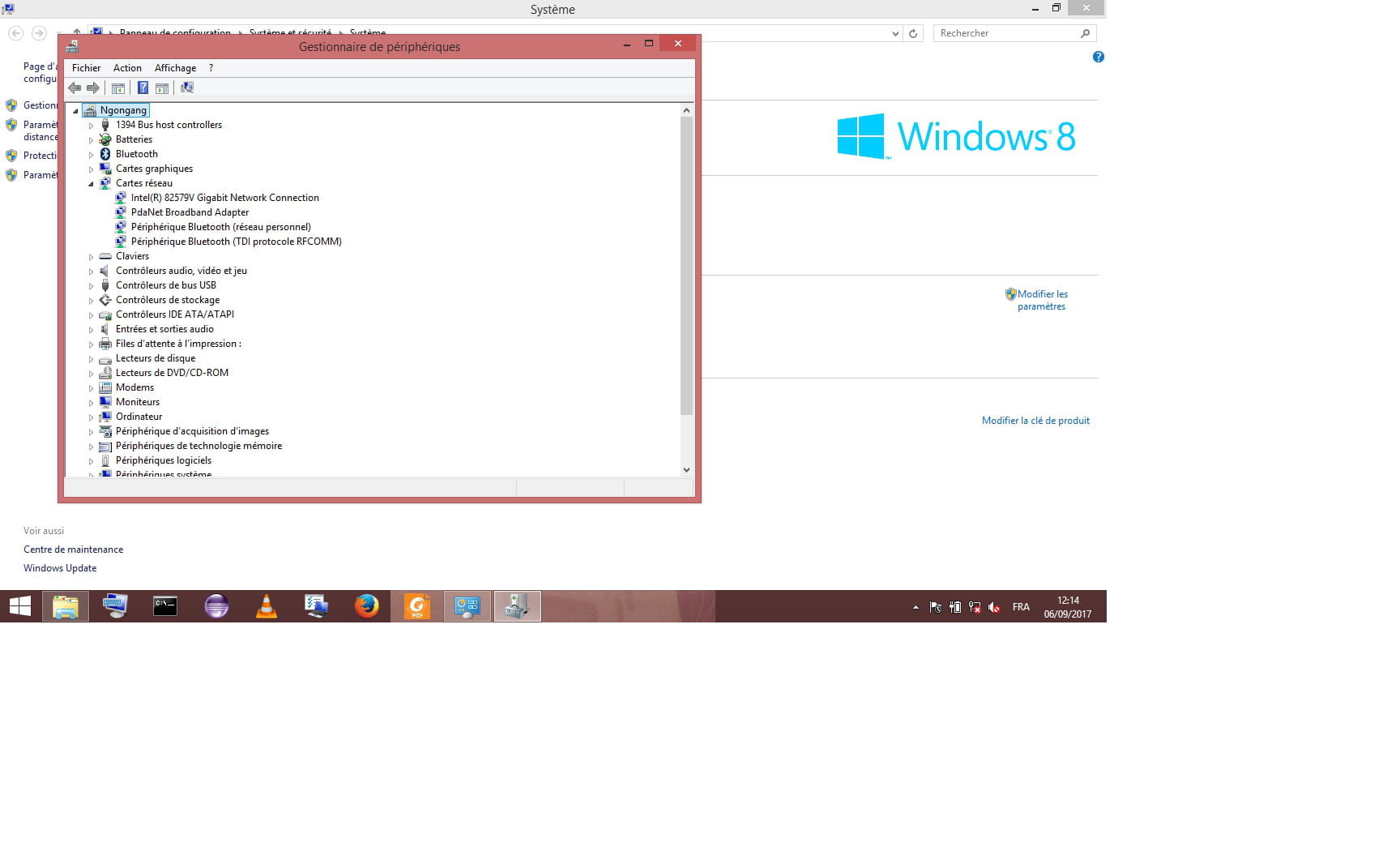

    1. non ggugu01 y'a pas de triangle jaune signalant l'absence d'un pilote
  2. Contributeur
    Le souci est que ta carte Qualcomm Atheros QCA9000 ( wifi ) , n apparaît pas.
    Dans le gestionnaire, clic sur l icone représentant une "loupe devant un pc", dans la barre d outil du haut.
    (icone demandé = rechercher les modification sur le matériel)
    Redis moi si après cela ta carte apparaît ?

    Attends on reprends , car pour t aider il faut que je comprenne ( j ai pas ton pc sous les yeux)
    Tu panne peut être un souci de carte ou de driver.
    Dans un premier temps on regarde coté driver.
    Message 3 , tu me donne cette image :
    https://img-19.ccm2.net/2vRExJHhyTCwPQ8ybEX7WmoJVUQ=/df256bdaa25a43d0a24b9ae853293475/ccm-ugc/Sans_titre.png
    Donc en gros sur l image , on vois que tu as un Windows 8.
    Et la tu me dis que tu as Windows 10.
    Ça ne colle pas ...
    As tu Windows 8 ou 10 ?
