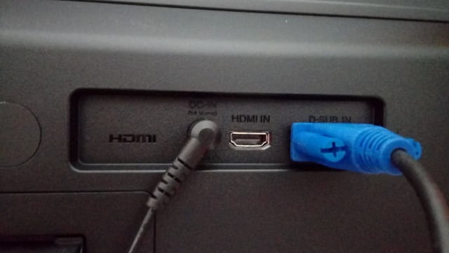

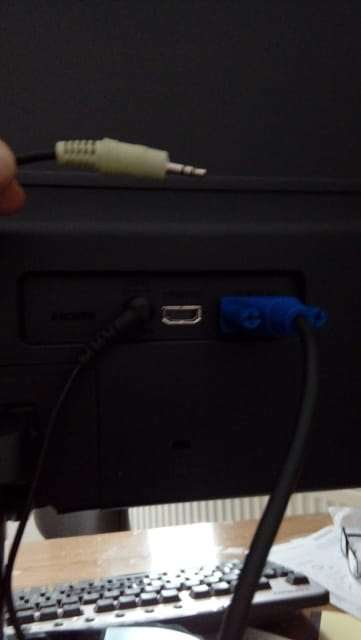

j'ai acheter hier un écran pc LG ips led monitor 27mp48hq mais je n'arrive pas a avoir de son, je ne connais pas trop en pc ( rien )
mon ancien avais une petite prise verte, et sur le nouvel écran je ne l'ai pas, mais il y a une prise HDMI in, même celle la brancher je n'y arrive pas,

  1. Yann
    Le cle bleu video) à lui ceul ne permet pas d'avoir le son, d'ou la présence du câble vert.
    En HDMI il peut y avoir le son véhiculé avec l'image mais il me semble que le moniteur n'ai pas de haut parleur donc pas possibilité d'avoir du son même en hdmi.
    Changer de moniteur ou acheter des enceintes amplifiées (20€)

    mais le cable vert est de mon ancien moniteur,
    celui avec le hdmi est le nouveau,

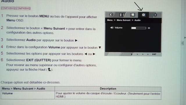

    d'après le mode d'emplois il y a des enceinte incorporées,sur la photo le hdmi est le moniteur neuf acheter hier, depuis hier je cherche sans résultats

    merci de ton aide, je viens juste de revoir le manuel / menu et constate qu'il y a bien audio mais quand je vais sur le bouton audio voir flèche photo il saute au suivant mais pas sur le logo audio,j'ai envoyer un mail a LG et attend une réponse, je trouve cela pas normal que des vieux moniteur ont l'audio et pas dans la technologie moderne récente,

      D'où la nécessité de bien lire les caractéristiques d'un produit avant l'achat.Il y a quelques moniteurs équipés de haut-parleurs, mais beaucoup n'en ont pas Sur a première photo, on voit bien la présence d'une entrée VGA et d'une HDMI, mais pas la présence d'entrées audio analogiques. Une entrée HDMI passe aussi bien l'image que le son, mais faut-il encore que le moniteur soit équipée de H-P. Mais il est nulle part signalé ce moniteur en soit équipé.

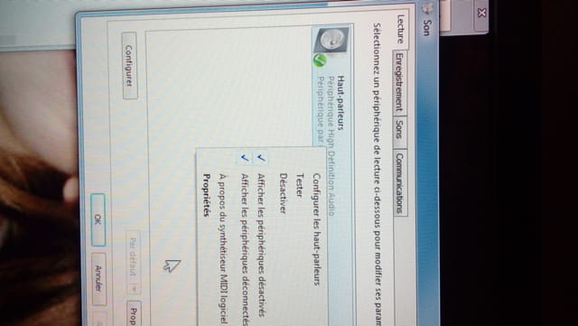

    mais je crains parce que j'ai fait cela voir photo,

      Enfin, si tu veux que le son passe par la télé, il faut décocher Haut-parleurs et faire la manoeuvre que je t'ai indiquée après.

      Si les Haut-parleurs sont sélectionnés comme sur ta photo ci dessus, on comprend pourquoi ça fonctionne avec le moniteur en VGA.
      Enfin, donne-nous des informations sur ton pc, CM, CPU, CG et OS ou, si c'est un pc de marque, les marque et modèle exact de ton pc.
