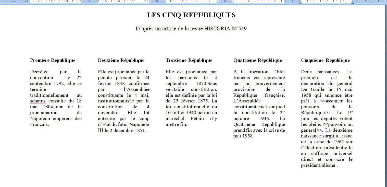

Je suis en recherche d'emploi et je m'entraine régulièrement sur les sites de bureautique afin de garder certaines compétences .
J'ai repéré un site http://efp.site.free.fr/exemple_exercices_word2.htm
Malheureusement, sur les corrigés il y a pas d'explication.
Je sollicite votre aide sur celui-ci :
colonnes - césures = historia
Impossible de trouver la solution comment mettre ce texte en 5 colonnes ce texte qui est sur 5 pages comme indique le corrigé.
Je vous remercie par avance de votre aide.
Bonne journée,
https://img-19.ccm2.net/SK9jQkUK662u8Rdl9Kj8KE2qWYo=/f39b60a3ba1c49a2877fc36411c1468b/ccm-ugc/1.JPG

    Bonjour Jodelle,
    Mets ton curseur de texte juste devant le P de "Première République" ;
    c'est ici qu'il faut insérer un saut de section en continu pour séparer la 1ère
    partie haute en 1 seule colonne de la partie basse à mettre sur 5 colonnes :
    onglet « Mise en page », groupe de même nom, Sauts de pages, Sauts de
    section, Continu ; ou avec les raccourcis clavier : Alt m e o
    La 1ère partie étant déjà comme souhaité sur 1 seule colonne, mets ton
    curseur de texte à un endroit quelconque de la 2ème partie ; exemple :
    devant le même P que précédemment indiqué ; onglet « Mise en page »,
    groupe de même nom, Colonnes, choisir "Autres colonnes..." ; Nombre
    de colonnes : saisir 5 ; bouton OK ; ou : Alt m Maj 8 c 5 OK

    La solution la plus simple :
    Tu sélectionnes tout le texte qui doit être en colonnes.
    Tu affiches la boîte de dialogue Colonne ( Onglet Mise en page, bouton Colonnes => Autres colonnes.
    Dans la boîte de dialogue tu choisis 5 et tu sélectionnes "Appliquer au texte sélectionné" et OK.
    Ainsi les sauts de section se mettront tout seuls.

    Salut Jodelle.
    Je n'ai pas vu 5 pages dans l'exercice ni dans le corrigé : Il y a une seule page, avec une colonne dans le sujet, et 5 colonnes dans le corrigé.
    Cédric et m@rina t'ont indiqué comment passer de 1 à 5 colonnes pour une partie du document.
    Mais pour terminer le travail, tu devras utiliser MISE EN PAGE/Sauts de page/Colonne pour passer d'une colonne à la suivante !
    Cordialement.
    1. m@rina Messages postés 27957 Date d'inscription   Statut Modérateur Dernière intervention   11 570
      Exact !!! Merci Raymond ! ;) Les sauts de colonnes sont effectivement indispensable dans cet exemple.
      m@rina
    2. cédric
      Je confirme l'utilisation nécessaire de sauts de colonne ;
      raccourci clavier correspondant : Ctrl Maj Entrée
