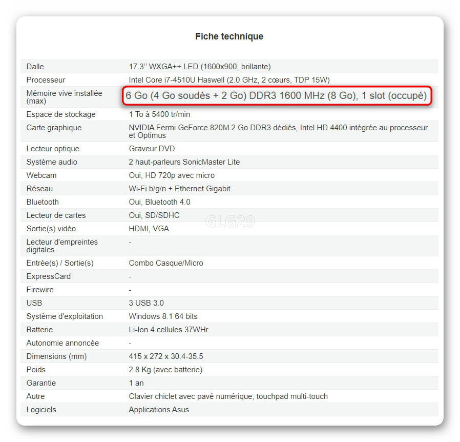

  2. glg29 Messages postés 29751 Date d'inscription   Statut Contributeur Dernière intervention   4 585
    Effectivement, surprenant qu'il n'y ait qu'un seul emplacement !!!
    Le maximum semble bien correspondre par contre.
    Autre détail, de base ce pc est proposé avec une capacité mémoire de 4 Go, vous précisez en avoir 8 !!!
    Concernant la mémoire possible en rajout, je ne pense pas qu'il y ait mauvaise interprétation.
    Voilà ce dit la fiche technique.

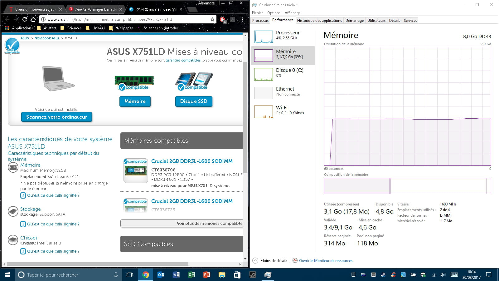

  3. Astrewaelz Messages postés 4 Statut Membre
    Merci pour votre réponse express :)
    J'ai déjà checké le site et voici ce qu'il m'indique concernant la mémoire :
    Maximum Memory:12GB
    Emplacement(s):1 (1 bank of 1)
    Je ne comprends pas pourquoi le site m'indique un emplacement unique alors que le gestionnaire de tâche certifie qu'il y en a 4 dont 2 d'occupés. Ai-je mal saisi un élément ?
    Screen à l'appui :)https://img-19.ccm2.net/BbNC2yIgHU5D92Y-sRXpLgjSCu0=/c205297c93f840d8babc5604fd3ba3dd/ccm-ugc/Capture_decran_2.png

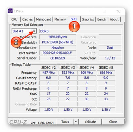

  6. glg29 Messages postés 29751 Date d'inscription   Statut Contributeur Dernière intervention   4 585
    En principe, d'après les données techniques, vous avez possibilité d'atteindre les 12 Go.
    À présent, sauf si vous démontez la machine pour en être certain, une solution existe pour connaître le nombre de slots disponibles.
    Téléchargez et installez Cpu-Z puis suivez ci-dessous.
    Faites défiler les slots en 2, si vous ne disposez que d'un seul le compte va être vite fait !
    L'onglet Memory devrait vous donner la totalité de la mémoire en place.

  7. Astrewaelz Messages postés 4 Statut Membre
    Ayant effectué vos étapes claires et concises, CPU-Z m'indique que 4 slots sont disponibles, seul le numéro 1 me présente des informations. J'en déduis que les 3 autres sont libres.
    L'onglet memory m'informe de ceci (General) :
    Type : DDR3
    Channel # : Dual
    NB Frequency : 2695,5 MHz
    Je puis donc monter à 12 ? Pas au-delà je pense ?
