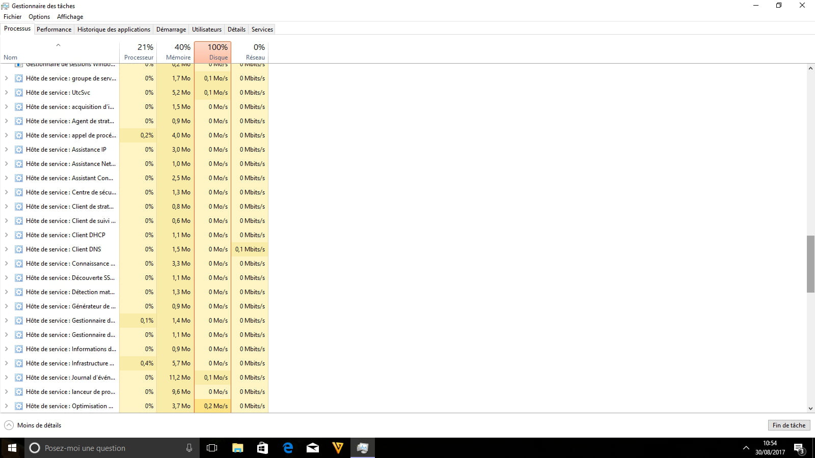

        4. @Malekal_morte-je te mets ma caps

          Par contre le disque dur est en Prudence.
          Si le checkdisk n'arrive pas au bout, c'est probablement la source des lenteurs : ton disque dur.
