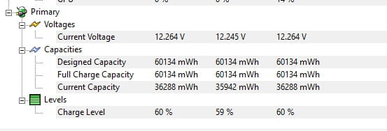

    J avais tenter de la recalibrer avec l outil hp qu il y a avant de démarrer Windows > cela dit que la batterie est a remplacer, mais bon ce n est pas une hp , donc l outil n est peut être pas très lucide.
    Existe il d autre outil logiciel fiable pour tester cette batterie ?
    hwmonitor que j ai déjà testé mais la ligne état de santé batterie n apparaît pas :-(

    Cette semaine je l ai fortement utilisé sur batterie et il me semble que l autonomie est meilleurs.
    Je dirais que la batterie manque un peut d autonomie , mais surtout que le pourcentage semble faux.
