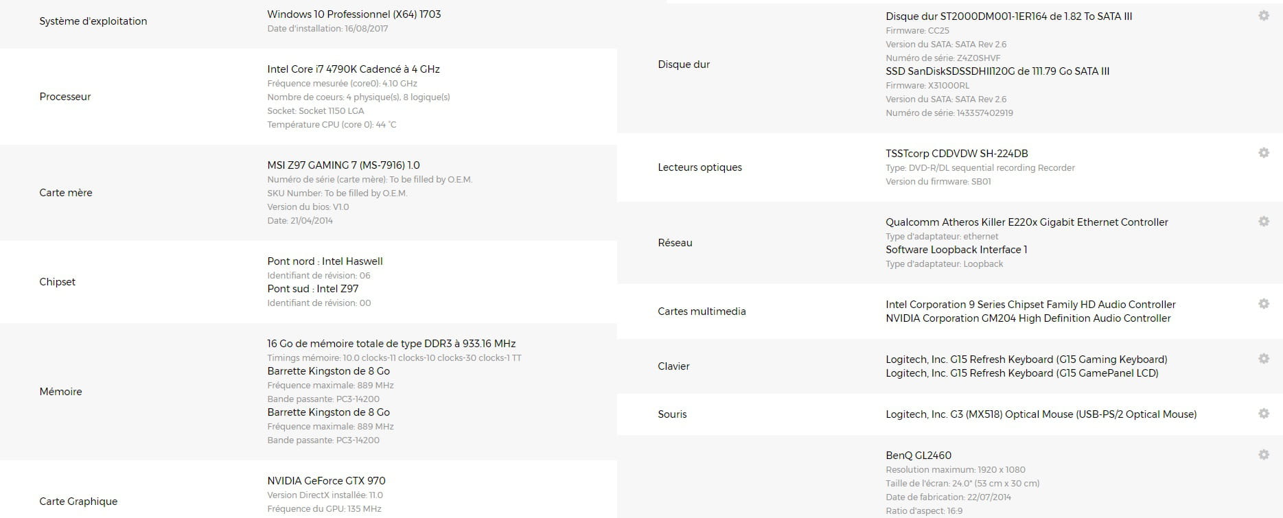

Voilà ma config
https://img-19.ccm2.net/14vZAkPRIYr7UjXaLWNtIvQkpj0=/e84cc429d3394cb88cf9b67287dcc494/ccm-ugc/Ma_config_.jpg

  1. jumulka Messages postés 12057 Date d'inscription   Statut Membre Dernière intervention   4 617
    je pense que c'est le processeur qui surchauffe, as-tu overclocké ton processeur ? je ne pense pas que c'est relatif à windows
    quand il crash tu est sur quelque chose qui utilise beaucoup le proceseur ?

    ça le fait quand je suis sur internet avec google chrome, mon processeur a l'OC génie activé oui, je vais peut-être essayer de le desactiver pour voir la température avant/après.
      ok parce que justement sur la photo que tu as mis il dit que l'oc a raté
