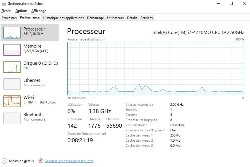

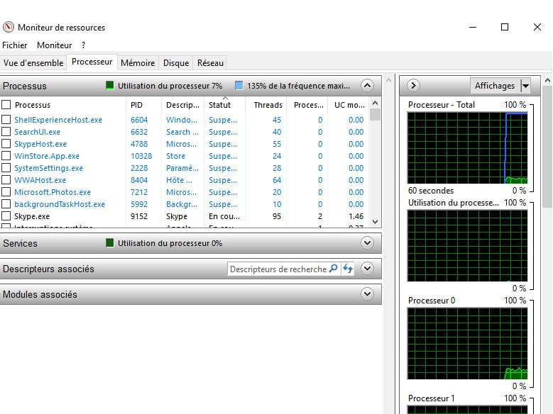

Depuis déjà un moment je remarque que mon pc chauffe vraiment beaucoup, avec speedfan j'ai vu qu'il atteint les 80°C voir plus, puis quand je vais dans le gestionnaire de tache puis performance, Je suis a 3,30GHz au lieu de 2,5GHz comme indiquer sur la page, pourtant, il est bien afficher sur le screen ci dessous que je suis a 6%, mais dans le gestionnaire de ressource, il est indiqué que je suis a plus de 130%.
Il y à t'il un moyen de réduire les GHz s'il vous plait ?

  3. Judge_DT Messages postés 27651 Date d'inscription   Statut Modérateur Dernière intervention   10 014
    Rien d'anormal.
    Ce modèle de core i7 est conçu pour fonctionner jusqu'à 3,50GHz en mode turbo. Sa fréquence de base est bien de 2,50GHz.
    Pour les soucis de chauffe comme dit précédemment,
    S'orienter vers un bon nettoyage intégral du PC portable, qui semble avoir de la poussière au point de pas pouvoir se refroidir correctement.
    Si le souci persiste, il faudra démonter le circuit de refroidissement et replacer de la pâte thermique sur le processeur en veillant à bien nettoyer l'ancienne auparavant.
