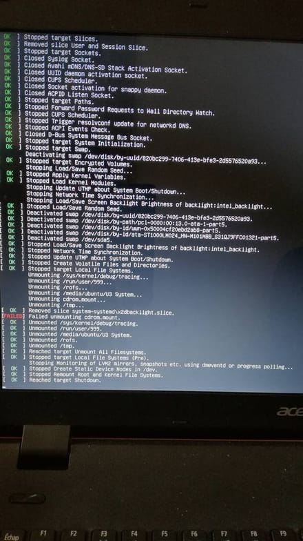

depuis que j'ai repris un PC vérolé, formaté le disque pour faire une installation propre de ubuntu 16.04, le shutdown ne s'effectue pas.

Voici 2 photos de mon écran lorsque j'essaie de shutdown
la 1ère concerne mon installation sur le HDD
la seconde concerne la clé live au shutdown
En recherchant sur le net, j'ai essayé plusieurs solutions telles que :

Modérateur@Debutant en webmasteringSalut,
Peut-être une idée/piste, mais voir du côté du "FAILED" sur le unmount de cdrom0 ...
sinon, essayer avec un "halt -p" ? ;-)
Un peu radical, mais ça devrait sûrement faire le taff.
